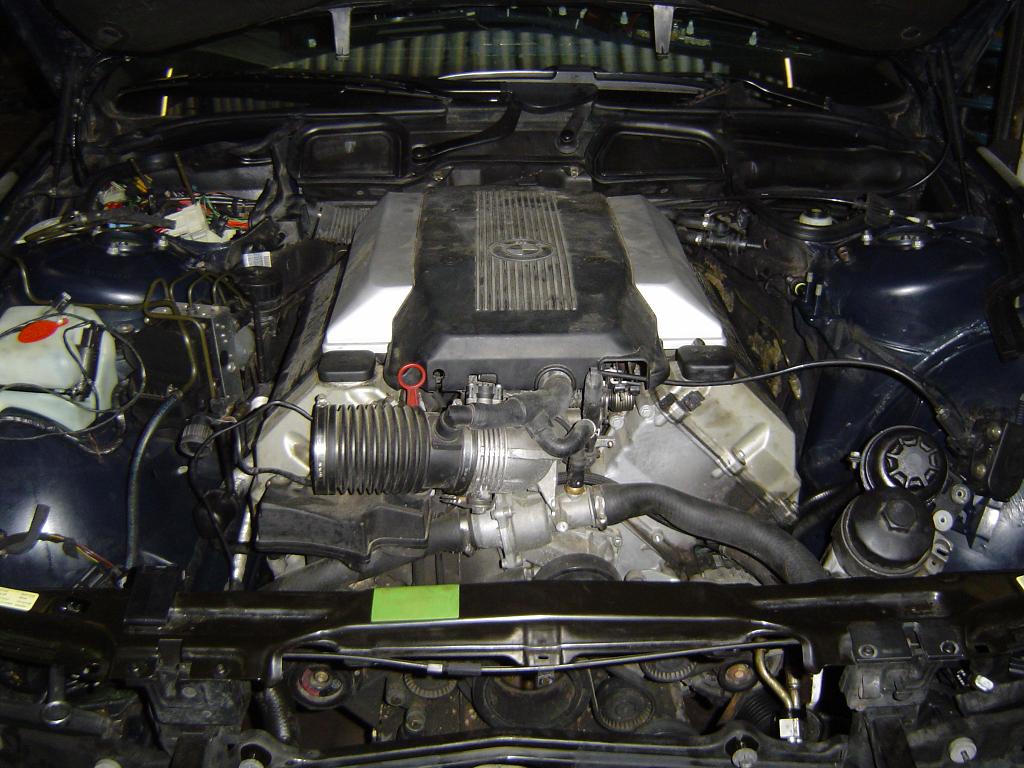

Nach deiner Fahrgestellnummer hast du auf jeden Fall Vanos.
Vanos steht für Variable Nockenwellensteuerung. Gibts als Einfach- und Doppelvanos, beim e38 gabs aber nur die Einfach-Variante für die Einlassventile. Bei Doppelvanos waren dann auch die Auslassventile variabel gesteuert. Das ganze kam beim V8 erst sehr spät, die Sechszylinder hatten Einfachvanos schon ab 1992 (e36) und Doppelvanos teilweise ab 1995 (nur e36 M3, in den andern Sixpacks erst ab dem e46, teilweise auch in späten Z3)
Hier mal ein Bild vom Motor ohne Vanos, den ich in meinen 730d verbaut hab... bissl schlecht zu sehn, aber die silbernen "Deckel" auf den Zylinderköpfen sind recht schmal:
