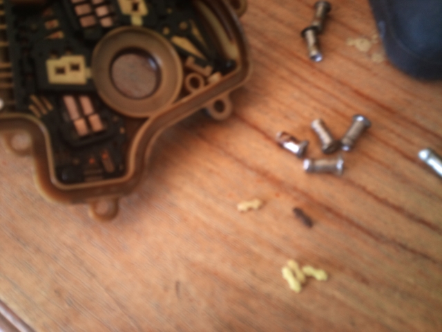

7. Die kleinen Stifte heraus ziehen (sind nur gesteckt)
8. Gehäuse komplett mit Kontaktreiniger (Kontakt 60) geflutet, mit Pinselchen gereinigt und anschliessend mit Druckluft ausgeblasen. Wichtig, vorher unbedingt Punkt 7 beachten oder 30 Minuten nach den weggeblasenen Scheißerchen (2-3mm lang) suchen

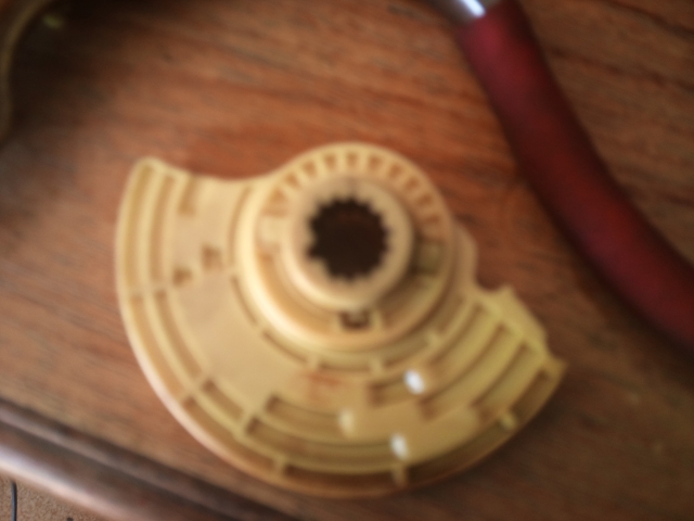

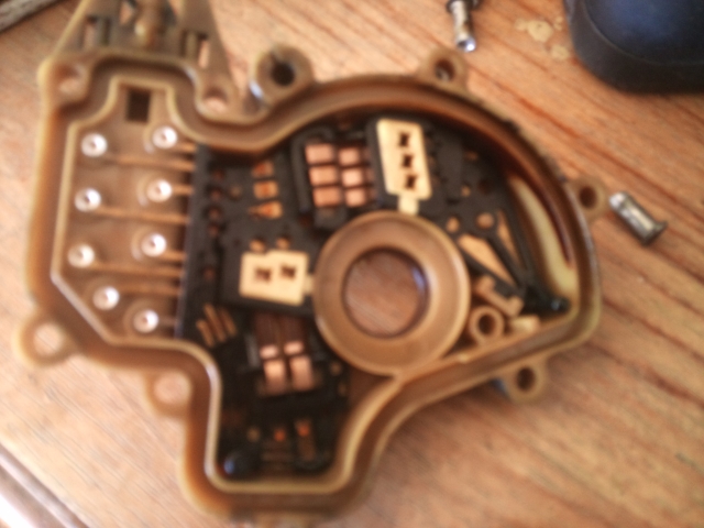

noch schnell 3 Bildchen:
Schalter Innen:
Die Stifte und die Reste der Nieten nach 30 Min Suche:
Die Kurvenscheibe zur Betätigung:

Hast Du da wieder Fett rein gemacht ?
Polfett wäre vielleicht nicht schlecht.
Alt 07.04.2015, 17:25   #8
PacificDigital
seit 19.2.19 Nichtraucher
Registriert seit: 23.05.2009
Ort: Kappel |bei VS
nein, ohne Fett.
So wie das aussah waren es die Reste von dem Zeuchs was ich letztes Jahr schon rein hatte... Der Schalter funktioniert jetzt sogar leichtgängiger als vorher und eigentlich hat an Kontakten eh kein Fett was zu suchen
Auch die Belüftung habe ich wieder ordnungsgemäß angebracht, inklusive der Belüftungsmembran...

Die Linse hat auf jeden Fall genug Fett abbekommen

Die Linse ist top sauber... aber das Handy taugt überhaupt nix... wie alle meine Kamera's
