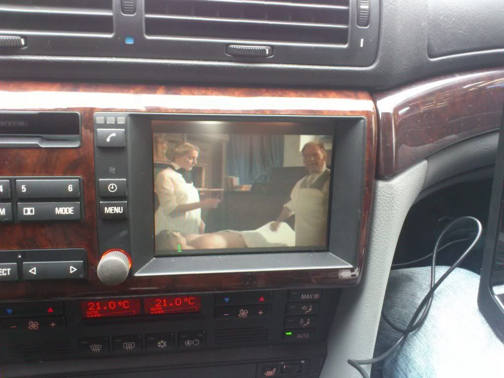

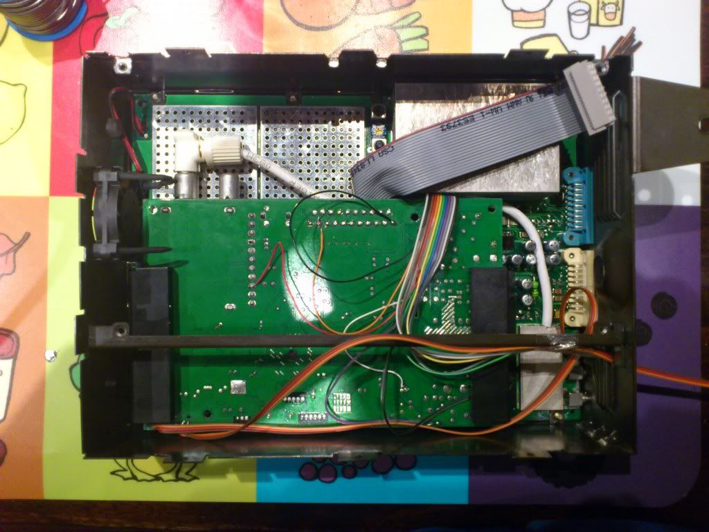

Hier ist mal ein Zwischenstand.
Der DVB Reciver ist als komplett Gerät im original Videomodul
integriert.
Die Spannungsversorgung des Recviers habe ich aus dem Videomodul
abgeleitet. Sie ist geschaltet. Wenn das Modul startet, schaltet
sich auch sofort der Reciver ein und das Fernsehbild liegt an.
Kein Umweg über Standby und manuelles einschalten.
Jetzt möchte ich drei Dinge probieren.
1. Die direkte Ansteuerung über den BUS. Ob I oder I2C wird sich zeigen.
Muß mich da erst mal reindenken und was bauen.
Ich hoffe da auf die Unterstützung von "Batsch"
2. Klinkenbuchse für den Anschluss eines externen Infrarot empfängers.
3. Die Fernbedienung von Infrarot auf Funk umbauen um der Verkabelung
zu entgehen.
Das Gerät ist Plug and Play einsetzbar und man kann auf dem Reciver auch
Tetris und SNAKE spielen
Gehäuse mit direkt eingebautem Reciver
Heute Mittag in ZDF. Bei uns gibt es ja nix an anderen Sendern !?
integriert.
Nicht schlecht.
Welchen Receiver hast Du benutzt?
