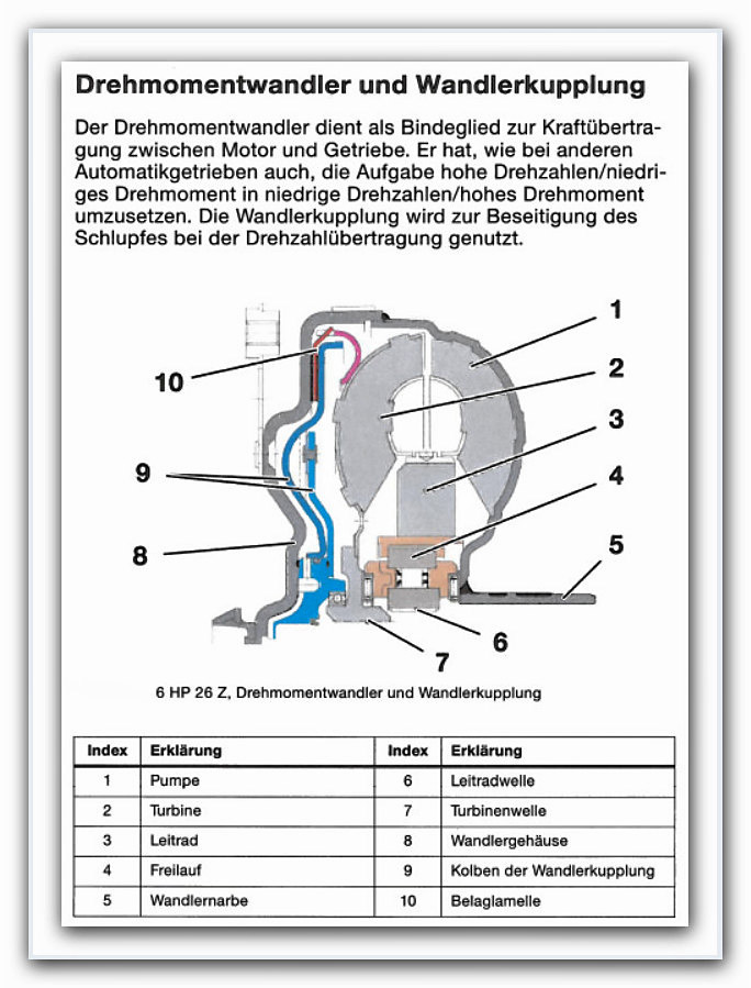

@ Manu,
dann mag das sein, dass du Recht hast. Es ist doch schön,
wenn man immer wieder etwas dazu lernen kann. Ich hatte
gestern auch noch bei den Unterlagen des 6HP26Z Getreibe
vom E65 geschaut. Da gibt es auch "nur" Kraftschluss...
Ich kennen allerdings ältere Getriebe - und von daher kam
wohl mein Einsicht bzgl. der Automaten des E32 / E38 - die
nach dem synkronisieren der Drehzahlen mit einem Bolzen
den Wandler mechanisch überbrückt haben, um den restlichen
Schlupf zu nehmen. Das wäre dann Formschluss gewesen,
den ich gemeint habe. Vom 5HP24 / 5HP30 habe ich leider
keinen Zeichensatz, wo ich das hätte nachschauen können
und zerlegt habe ich so ein Getriebe auch noch nicht.
Wenn ich mit den alten Getrieben doch Recht haben sollte,
immer mal her damit, mit eurem Wissen...
Andreas...

Hallo Manu, @all,
nee, nee, nee, das Getriebe hat auch "nur" Kraftschluss. Das war eine
klassische "Freudsche Fehlleistung" meinerseits. Ich habe das gerade
oben verbessert. Vielen Dank für den Hinweis...
Ich werde nachher mal einen Screenshot von der entsprechenden
Zeichnung machen. Da kann man das ganz gut sehen...
Sorry, war wirklich kein Test...
Die Frage steht also weiter im Raum:
Kennt jemand eine alte Automatik-Getriebebauart, die in PKW verbaut
wurden, die eine mechanische Überbrückung der WSK haben, ähnlich
wie bei den alten Halbautomatischen Getrieben, die in den frühen
80 Jahren im Nutzfahrzeugbau verbaut wurden?
(Seinerzeit gab es Konstruktionen, wo man eine WSK mit einem
Schaltgetrieben kombiniert hat. Diese Getriebe wurden auch
halbautomatische Getriebe mit WSK genannt und dort gabe
es dann diese mechanische Überbrückung der WSK)
Andreas...
Geändert von angro (28.08.2011 um 09:48 Uhr).
Alt 28.08.2011, 10:31   #20
angro
LPG-Fahrer
Benutzerbild von angro
Registriert seit: 21.10.2006
Ort: Troisdorf
Zur Verdeutlichung und als Beleg die versprochende Aufnahme,
die zeigt, dass es auch beim 6HP26Z einen Kraftschluss gibt.
Diese WÜK ist als Zweireibflächenkupplung ausgeführt.
Andreas...
