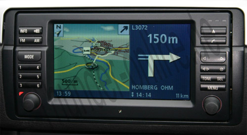

Also
Mk3 und Mk4 haben, wenn man mal davon ausgeht, dass man die letze Betriebssoftware installiert hat, identische Benienoberflächen. Das sieht dann bei bei den so aus.
Bei der Navigation gibt es unterschiede, der Mk4 kann die Karte 3D darstellen, der Mk3 nicht
Mk3
Mk4
Im Mk3 läuft deine CD aus dem Mk2 im Mk4 nicht, mehr, da der DVDs benötigt.
