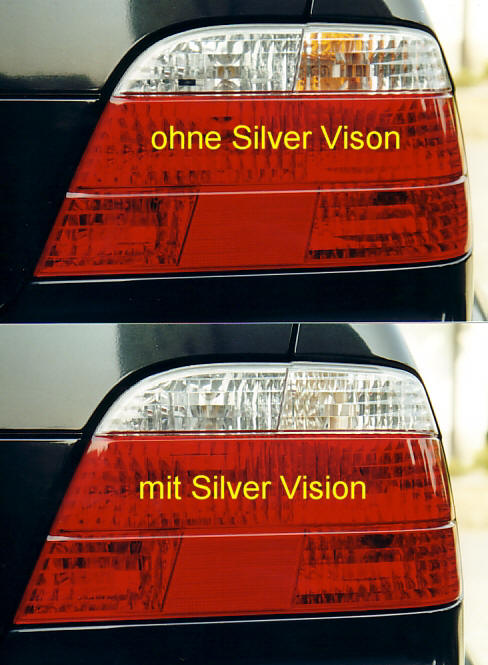

Blade
Benutzerbild von Blade
@ all,
hier ein vorher / nachher Bild.
Oben mit normalen gelben Blinkerbirnen
unten mit unbehandelter Phillips Silver Vison Glühbirne.
Blade
