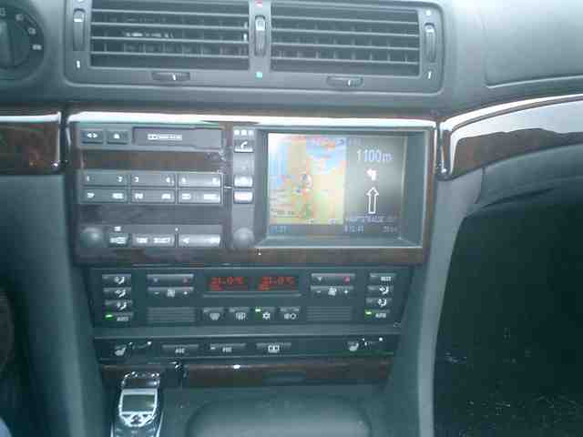

nachdem ja schon zig Beiträge über die Aufrüstung geschrieben wurde
hier nun mein Ergebnis:
Es funktioniert
Vielen Dank nochmal an "B12" der mit seinen Worten schrieb:
"Versteiger den MK2 und besorge einen MK3 !
Ist unwesentlich teurer und spart vor allem
jede Menge Arbeit ! "
Er hat recht gehabt
Hier nochmal die Teile:
MK3 Rechner
61128381219 Adapterkabelsatz
61126907840 Leitung
und für die "Fernseher"
65506902016 Videomodul
@Franz3250: Hallo Franz mach auch lieber die Umrüstung auf MK3 ist wirklich einfacher
Viele Grüße Carsten
