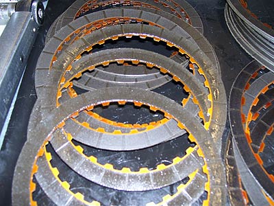

Inzwischen habe ich meinen 750iger repariert zurück bekommen (habe ihn bereits Anfang letzter Woche abgeholt). Herr Sagert hat mir noch die defekten Teile gezeigt - und da ich keine Kamera dabei hatte, hat er mir sogar noch Fotos davon gemacht und später geschicht
Anbei also ein Teil seiner Bilder:
Der defekte AC-Zylinder mit den abgerochenen "Zähnen". Normalerweise geht wohl eher der äußere Kranz kaputt - dann funktioniert der Rückwärtsgang nicht mehr. Herr Sagert meinte, wenn man öfter in die Normal-Stellung schaltet, könnte sowas passieren. Da ich das früher tatsächlich öfter gemacht habe, ist dies ggf. der Grund für den frühen Getriebeschaden.
Neben dem eigentlich defekten Teil wurden auch alle Verschleißteile getauscht, so dass das Getriebe nun quasi wie neu ist:
altes Ölsieb
alte Belaglamellen
Wir haben noch eine Probefahrt gemacht und der 7er läuft wieder einwandfrei. Hr. Sagert hat mir noch einen sehr guten Preis gemacht, so dass ich sehr zufrieden bin!

nun, wenn man von "N" auf "D" geht, drückt ein tellerförmiger Deckel, die Lamellen gegen den Spreng/Einstellring.
Dieser befindet sich in einer eingearbeiteten Nut. Genau in dem Bereich der Bruchstelle, also da wo der Korb "kronig" verarbeitet ist.
Naja, wird da immer wieder dagegen gearbeitet und kommt dann, mal zuviel Druck auf, oder verkantet dieser Teller (Druckkolben), auch die Aussenlamellen können sich in angegriffener Zylinderwand verkanten, lösen sich durch Druckzunahme und knallen dann gegen den Einstellring, jedenfalls, zerlegts die Zapfen. Genauso gut hätte es auch den Druckkolben erwischen können oder nur den O-Ring.
In diesem Fall hat es leider, das teuerste Bauteil erwischt.
Dieser Druckkolben ist 2x mal geführt und wird mittels 2 O-Dichtringen abgedichtet. Durch das hin und her kann sich der O-Dichtring einseitig abnutzen und wird minimal durchlässig, was eben solche Verkantung auslösen kann. Wie auch vom Chris erwähnt tritt dies eher im äusseren Bereich des Korbes auf, der weit schwächer ausgelegt ist. Auch ich hatte schon mal den Fall das nur ein Zapfen ausbrach, dieser sich im Lamellenpaket verfing und nur noch einseitig wirkte.
Einmal gedrückt, bleibt das Paket gedrückt und stösst nicht immer wieder von neuem dagegen. Deshalb sollte man das ganze auf "D" lassen.
