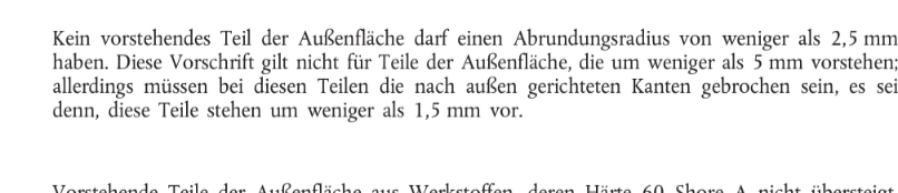

MyAir ist die Standard Anwendung für BMW Händler...
Und es steht natürlich nicht explizit in der ECE. Die ist halt wie jeder Gesetzestext immer sehr allgemein. Aber an einer Ausenkontur darf eben kein Radius unter 2.5mm sein
(wobei es wie gesagt auch Ausnahmen gibt, siehe Beispiel)
Kleines Beispiel: Ein Scheibenwischerarm darf Radien unter 2.5 haben (geht ja auch nicht anders mit einem Stangenarm). Baust du aber eine Kappe/Abdeckung drauf muss diese über 2.5mm sein.
Bei der Homologation wird dies vom TÜV abgeprüft.
Aha, danke. Kann man als Nicht-BMW-Händler nicht wissen.
Mir kommt es mittlerweile so vor, als sei die Sache mit den vorderen Kennzeichenhaltern eher eine Empfehlung als eine verbindliche Gesetzesvorschrift. Wäre sie nämlich Letzteres, hätte sie längst Eingang in die StVZO gefunden und würde auch bei TÜV-Prüfungen berücksichtigt und die Polizei hätte längst ein Auge drauf geworfen. Gerade in unserem krampfhaft vorschriftenbesessenen Staat
Und zu Deiner eingefügten Kopie: Inwiefern verstößt ein Kennzeichenhalter, der sich vornehmlich HINTER dem Kennzeichen befindet, gegen diese Vorschrift? Die Dinger sind meist hauchdünn und der Plastikrand verbirgt die scharfen Metallkanten - insbesondere bei älteren Autos, wo das Verletzungsrisiko durch halb freistehende scharfkantige Metallschilder ungleich höher sein dürfte (siehe meine Bilder).

Eine Empfehlung ist das sicher nicht, es klar und eindeutig Teil der Homologationsverordnung.
Verletzt du diese Anforderung wird das Fahrzeug nicht zugelassen.
Die Anforderungen ändern sich natürlich im Laufe der Zeit. Bei alten Fahrzeugen greift die Regelung vielleicht nicht, da wäre theoretisch auch ein Kennzeichenhalter vorne möglich.
BMW unterscheidet im MyAir halt nicht um nicht am Ende Probleme zu bekommen. So wird das halt pauschal für alle ausgeschlossen. Sicher ist halt sicher.
Auch die Frage nach dem Halter hinter dem Kennzeichen lässt sich mit Logik eigentlich schnell selbst beantworten. Wenn komplett überdeckt ist, dann ist es egal.
Wenn es hervorsteht (auch da gibt's explizite Regeln bis wann) ist es nicht egal.
Genau genommen kommt der TÜV Prüfer mit einer 100mm Stahlkugel am Stil. Überall wo man mit der Kugel hinkommt muss der Radius größer sein.
