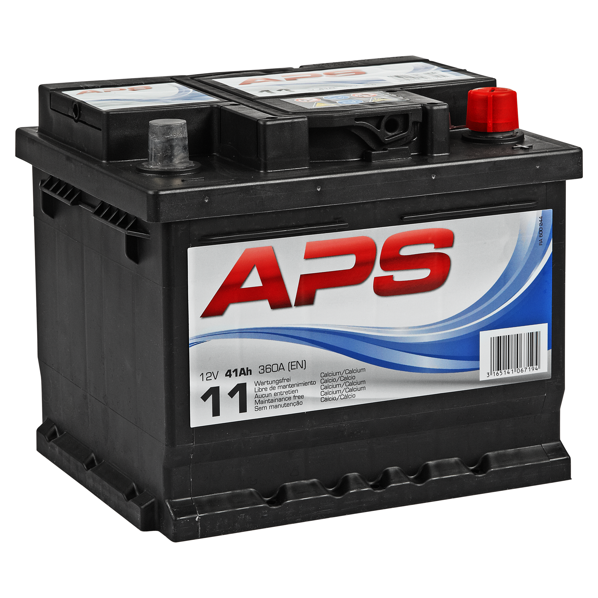

moin,
Leider habe ich keinen Stromlaufplan. Daher weiß ich nicht, was / wo Klemme 30 ist.
Das da mit der roten Kappe ist Klemme 30, bei allen Autos außer einigen uralten englischen Klumpen
