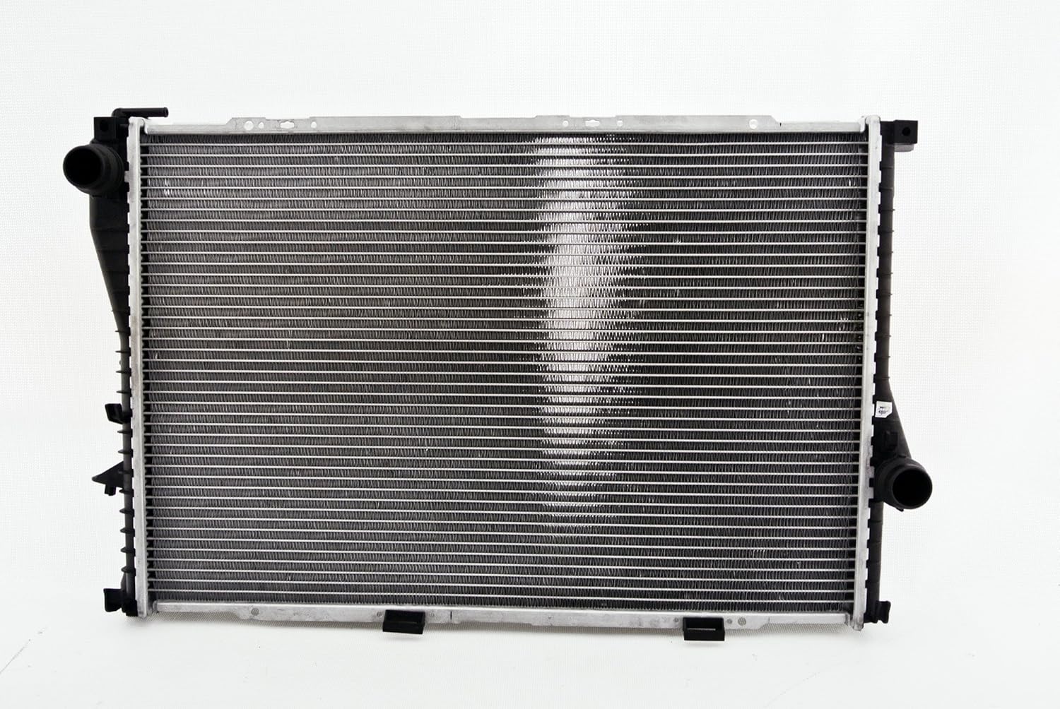

Ich habe jetzt den Kasten mit dem Luftfilter und das Gummirohr wo der LMM sitzt abgebaut und bin der Meinung das es bei mir auch gehen sollte. Ich hab jetzt diverse Threads gelesen in denen die Leute den Kühler nach oben hinaus gezogen haben, bei mir bleibt die linke Seite hängen. (Vom Fahrersitz aus gesehen).
Hier ist ein Bild vom Kühler:
Externer Link (&Ooml;ffnet in neuem Fenster, der Forumsbetreiber distanziert sich vom Inhalt extern verlinkter Seiten.) http://ecx.images-amazon.com/images/...L._SL1500_.jpg
Auf dem Bild am linken unterem drittel guckt ein Stück raus, dass ist das Stück was bei mir verhindert das ich den Kühler nach oben ziehen kann. Im weg sind irgendwelche Ölleitungen. Muss ich die auch abbauen? Ich habe davon nix gelesen
Kann einer nochmal genauer beschreiben wie er den Kühler rausgehoben hat?
