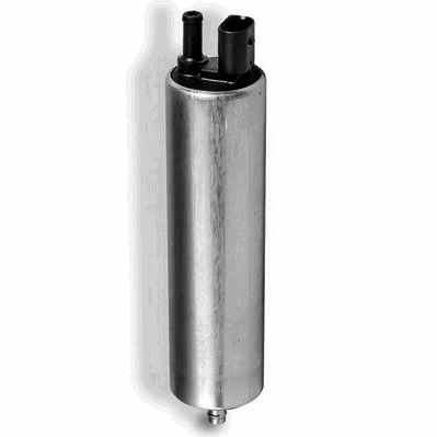

Also da bis jetzt nur Benzinfahrer geantwortet haben werde ich einmal meinen Beitrag leisten.
Die Pumpe die du hörst wenn du auf Zündung gehst befindet sich unter dem Fahrersitz (das silberne Ding im Bild).
Andere Möglichkeit, wann wurde der Dieselfilter getauscht. Vielleicht ist der dicht. Wäre die günstigste Möglichkeit und ist in 5 min gewechselt.

Benutzerbild von Bmwkrank
Registriert seit: 25.11.2007
Dachte immer das genau das was im bild zu sehen ist der Filter ist ?!
Edit: Du hast recht. Wenn ich die Pumpe mit dem ebay Angebot Vergleiche kommt es hin. Die ist doch aber meiner Meinung nach noch viel schneller getauscht oder?

Der Dieselfilter befindet sich im Motorraum, und man muß nichts abbauen um diesen zu tauschen. Du brauchst nur die Motorhaube zu öffnen.
Für die Pumpe mußt du unters Auto, die Verkleidung am Unterboden abbauen,...
Also der Filter ist sicher die schnellste und günstigste Variante falls der schon sehr lange drinn ist.

Soooo - War jetzt nach langem suchen hier in einem Service und habe die Pumpe bestellt. Kostet hier umgerechnet 85 Euronen.Er sagte mit viel Glueck ist es heute um 5 Uhr da. Ansonsten am Montag. Ich bin mir ziemlich sicher, dass es sich um die Pumpe unter dem Fahrersitz dann handelt. Denn mal hoere ich es, mal nicht. Wenn ich diese doofe Pumpe nicht hoere, dann springt er auch nicht an Und es ist normal, das die Pumpe auf Zuendung laeuft.
Dieselfilte glaube ich nicht, zwecks da das Geraeusch ja nichtmal mehr da ist von der Pumpe. Das haeufigste Problem ist laut mehreren Bekannten die kleine Dieselpumpe.
Wenn ich wieder in DE bin, wechsel ich auch den Dieselfilter. Kein Plan, wann die das letzte mal gemacht worden ist.
Die Qualitaet des Diesels hat nichts mit dem Problem zu tun. Es ist schon auf der Autobahn in Polen passiert, obwohl ich Premium Diesel tanke
Also muss ich das silberne Ding ausbauen, um es dort meine bestellte Pumpe einzutauschen (Siehe Bild unten)?
Schoene Gruesse!

Ja das ist die Pumpe unter dem Fahrersitz.

Danke ;-) dann habe ich also die richtige bestellt. Bin nur, was Autos angeht nicht sehr talentiert. Bin Softwareentwickler und bringe man Auto lieber in eine Werkstatt, die natürlich wie immer nicht allzu teuer sein muss. So berichte, wenn ich was neues weiß. Werde paar Fotos machen.

Das Teil sieht bis auf den Stecker exakt aus wie der Kraftstoffilter beim Benziner und sitzt glaube ich auch an der gleichen Stelle
