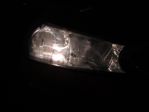

Andi hat schon recht, 6000er sind in der Regel weiss, ab 8000K wirds bläulich. 4300 geht mehr ins gelbliche. Warum du weiß als unangenehm empfindest weiss ich nicht, eine bessere Lichtausbeute gibt es nicht. Sowohl gelbliche 4300 als auch bläuliche 8000 sind schlechter, hab alle ausprobiert. Auf dem Foto sind meine 6000er:

Nochmal: Meine sind 6000K, siehst du da was bläuliches? Und ich hatte davon schon mehrere Sätze, die waren alle weiß. Die 8000K sind bläulich. Deine im anderen Thread empfohlenen Standlichbirnen von Osram nennen sich auch Coolblue, sind aber auf den eigenen Bildern alles andere als Coolblue...
Hersteller erzählen und versprechen so einiges und Warmyellow oder Darkwhite würde wohl keiner kaufen.
