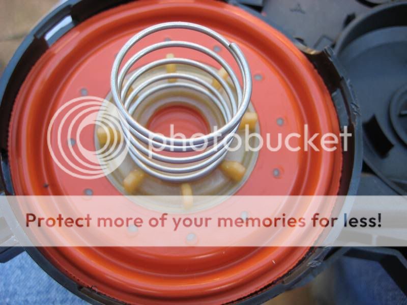

Man kann aber nicht generell sagen, dass alle praeventiven Wartungsmassnahmen unnoetig sind. Luefterrad z.B. wenn du wartest bis es im Betrieb hochgeht, dann wirds oft teuerer als das Luefterrad alleine und evtl auch gefaehrlich.
In Bezug auf der die das Kurbelgehäuseentlüftungsmembran trifft das auch eingeschraenkt zu. Denn sollte der die das Membran Risse aufweisen bevor das Auto hinten richtig zu rauchen anfaengt, dann werden solange die Kats geschaedigt bis man es merkt - und Kats sind $$$.
In diesem Fall scheint es so zu sein, dass solange der Auspuff keine blauen Rauchschwaden zeigt, dann ist die Membran auch ok. Sogar nach 10 Jahren und 230 TKM. Das wusste ich aber vorher nicht - du?
Somit war das ein Experiment meiner Seite fuer die Allgemeinheit.
Fazit: Eine praeventive Wartung der die das Kurbelgehäuseentlüftungsmembran scheint ohne bekannte Symptone nicht erfoderlich zu sein.

Soweit ich weiss gibt es drei verschiedene Arten die Membran zu wechseln.
1. Ansaugbruecke runter --> einfachster Zugang zu Membran
2. Ansaugbruecke drauf lassen und sich die Finger dabei brechen die 30er Torx Schrauben zwischen Motor und Firewall (deutsches Wort vergessen) zu loesen. (die Schraubenkoepfe werden gerne rund dabei)
3. Von der neuen Kurbelgehaeuseentlueftung den Membrandeckel runterhebeln - ganz vorsichtig. Dann die mit nem grossen Schlitzschraubenzieher den Membrandeckel an der eingebauten Kurbelgehaeuseentlueftung brutal raushebeln und neuen Membrandeckel aufstetzen - fertig.
Hier beschrieben:
Externer Link (&Ooml;ffnet in neuem Fenster, der Forumsbetreiber distanziert sich vom Inhalt extern verlinkter Seiten.) http://www.bimmerboard.com/forums/posts/439586
Und hier bebildert:
Externer Link (&Ooml;ffnet in neuem Fenster, der Forumsbetreiber distanziert sich vom Inhalt extern verlinkter Seiten.) http://www.bimmerboard.com/forums/posts/816587

Also, sehe ich das richtig, der ganze Aufwand geht nur um dieses Teil?
Wenn man den Deckel ab bekommt, könnte man also auch nachsehen, ob die Membran noch in Ordnung ist?
Ich bin mir bei meinem nämlich nicht sicher. Kerzen 4 und 8 sind neuerdings ganz schön verrußt und die Rückseite vom Block ist ganz schön verölt.
