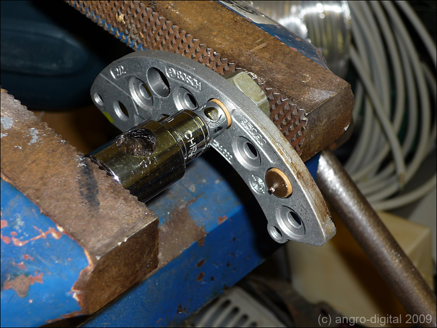

Hier habe ich einmal eine Aufnahme gemacht, wo man sehen kann, wie man
die Einpressdioden ohne Beschädigung und ohne großen Aufwand aus dem
Diodenträgern auspressen kann.
Dazu habe ich ein 8'er Nuss aus dem kleinen Knarrensatz genommen, dort
einen Adapter auf den großen Knarrensatz drauf gesteckt, als Unterlage habe
ich die Mutter vom LiMa-Anker genommen und das Ganze wie dargestellt
im Schraubstock verwendet.
Das klappt prima, die Dioden werden nicht beschädigt und mit einer ähnlichen
Konstruktion werde ich die neuen Dioden auch einpressen.
LG,
Andreas...

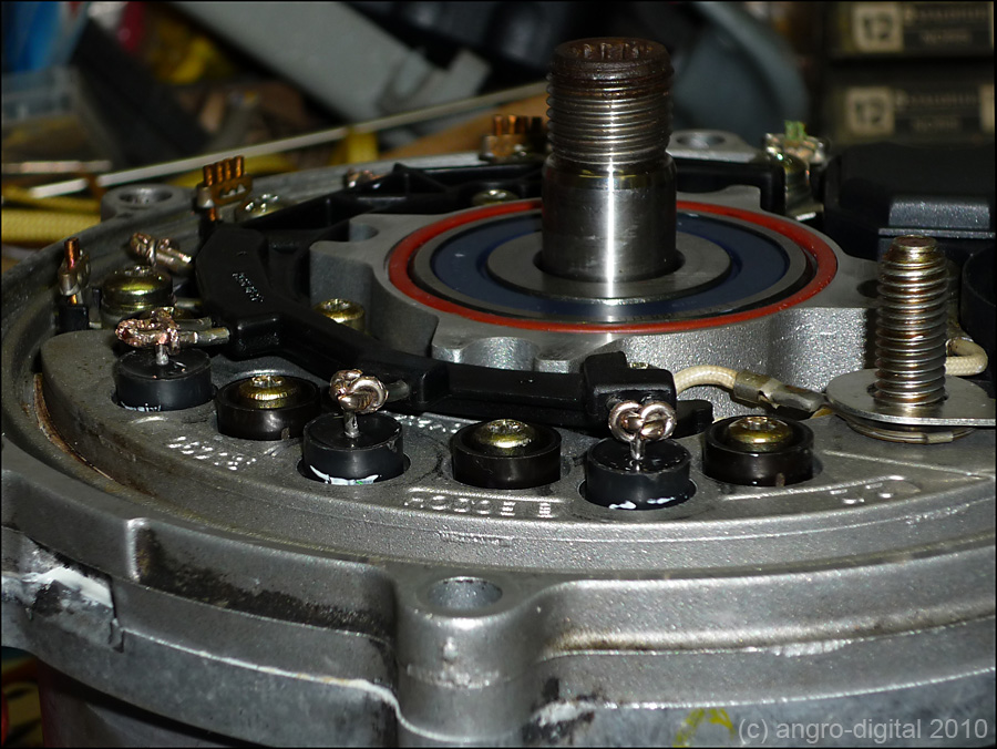

Hallo Allerseits,
ein weiteres Zwischenergebnis vom heutigen Abend. Inzwischen sind die
Kontakte auch noch verlötet. Dazu später mehr...
Auf dieser Aufnahme kann man sehen, dass ich die LiMa inzwischen wieder
montiert habe. Es sind neue Lager hinein gekommen - obwohl das sicher nicht
notwendig gewesen wäre - und man sieht die neuen und bereits verbauten
Dioden und die Art und Weise, wie ich diese um die alten Anschlüsse herum
gebogen habe, bevor sie verlötet wurden. Dazu später mehr...
Man kann erkennen, dass ich bei der Montage Wärmeleitpaste verwendet
habe. Das war im Originalzustand auch der Fall...
LG,
Andreas...
