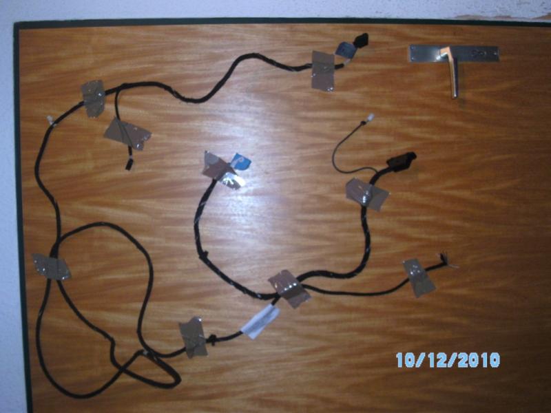

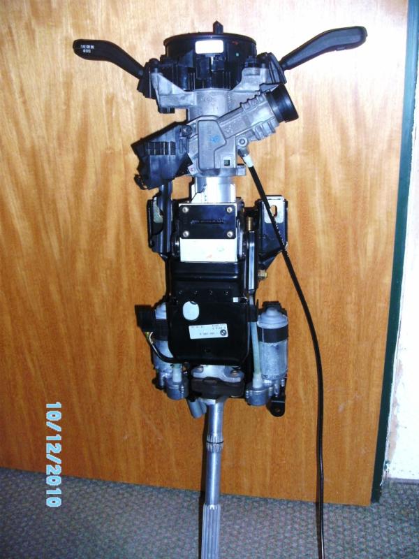

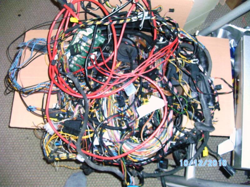

Hallo zusammen.
Letzten Samstag sind der Schlachtkabelbaum und ein paar andere FL-Teile gekommen.
Zitat von CGN-Olli Beitrag anzeigen
der Telefonkabelbaum vom Phase 5+ ist echt ein muss,
Und genau hier gibts das erste Prob. Ein Stecker des Kabelbaumes wurde abgeschnitten. Die von der SES etc. sind soweit da. Doch wohin geht der fehlende Stecker- und wie sieht er aus ?? Im Anhang mal ein paar Fotos- auch eins vom aufgespannten Tel.Kabelbaum, wo man den fehlenden Stecker recht gut erkennen sollte- unten rechts!.
Telefonkabelbaum Bj.10/2000 mit Spracheingabe und fehlendem Stecker
Kompletter Kabelbaum des 2000er 730d, den ich nun zerpflücken werde
Die Lenksäule ab 3/99 für den zweistufigen Airbag und das SMG-Lenkrad
