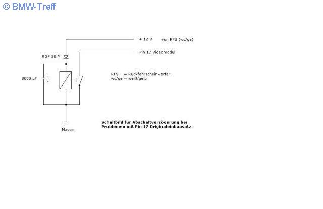

Für die originalgetreue Kamerasteuerung solltest du zusätzlich einen großen Kondensator (Elko 25V ~7mF) parallel zur Spule des Miniaturrelais schalten und eine Sperrdiode in die Rückfahrlichtleitung (zur Spule des Relais). Dann hast du eine Ausschaltverzögerung um die 5 Sek. damit beim hin und herschalten während des Rangierens nicht dauernd hin und her schaltet

Externer Link (&Ooml;ffnet in neuem Fenster, der Forumsbetreiber distanziert sich vom Inhalt extern verlinkter Seiten.) Hier habe ich noch einen Link zur Schaltung... ist E39 passt aber
