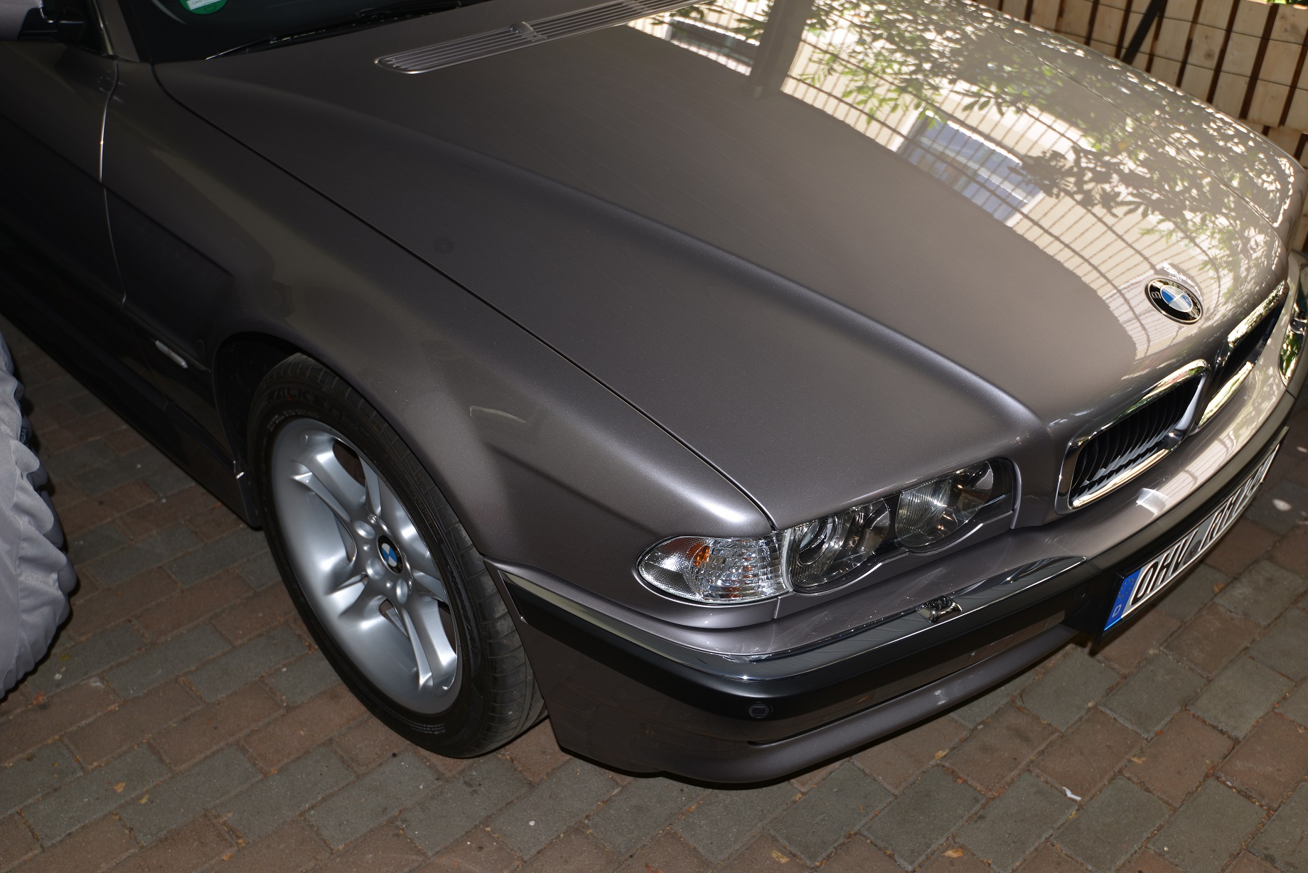

Der Zustand des 7er war wo ich ihn bekommen habe OK aber lange nicht perfekt. Habe mit der Karosserie angefangen da ja bekannt ist das die Türen gerne unterhalb Rosten habe ich die Leisten abgenommen und beginnenden Rost gefunden schade. Der Heckdeckel und alles andere ist noch OK an den Wagenheberaufnahmen und dem Radhäusern sowie Unterboden habe ich keinen Rost gesehen. Leider hatte mein Heckdeckel 100 kleine Dellen weil mein Vater da immer irgendwas daraufgestellt hatte :(.
Ok etwas Rost unter der Haube vorne an der Dichtnaht habe ich noch gefunden schade...
Da ich ja als Karosseriebauer arbeite habe ich einen guten Draht zu unseren Lackierern und für mich war klar das ganze Auto zu lackieren wollte aber das der Rost nie wieder kommt von daher habe ich in den sauren Apfel gebissen und alles Neu gekauft das heißt alle 4 Türen, Heckdeckel, Motorhaube original neu von BMW inc aller Dichtungen und Klipse usw. das ich für immer Ruhe habe. Für das Geld hätte ich schon einen e65 kaufen können^^
Die Lackierung ist wirklich sehr gut geworden und von der Originalen nicht zu unterscheiden. Die Kotflügel waren abmontiert um sie von innen mit überlackierbaren Steinschlagschutz zu schützen, die hatten auch 0 Rost sonst hätte ich die auch noch Neu gekauft. Dann wurden die Türen und Kotflügel innen auslackiert und ans Auto gebaut um einen nahtlosen Farbverlauf zu bekommen ist ja sonst bei Silber nicht so leicht.
Das Ergebnis ist eine wirklich Neue rostfreie Karosserie mit allen Neuteilen die es dafür noch gibt bis auf die Flügel. Natürlich würden Schweller und die anderen Anbauteile ebenfalls lackiert hab ihn dann gleich auf Modell 2001 umgebaut. Als nächstes hab ich alle Scheinwerfer Rückleuchten und Chromteile erneuert Nieren und Gitter ebenfalls. so das er wirklich wie Neu dasteht. Windschutzscheibe inc aller Dichtungen und unteres Gitter ebenfalls neu.
Die Karosse sieht nun wirklich wie neu aus und macht wieder echt Spaß
Keine Staubpartikel keine Kratzer kein Farbunterschied 0 Rost einfach herlich.

vorher
Lackierung
Mechanik
Jetziger Stand

Das die Karrosse jetzt wie neu dasteht,wage ich allerdings zu bezweifeln.
Wurde IN die Schweller geguckt? Seitenteile hinten innen? Autos rosten bekanntlich von innen...
Wie es unter so altem Unterbodenschutz aussieht,weiss man auch nie so genau.
Wobei,beim e38 weiss man es teilweise schon.
Trotzdem weiterhin viel Erfolg.
So bleiben wenigstens ein paar e38 am Leben.

Radschalen waren draußen und ich habe wirklich mit den Endoskop in die Hohlräume geschaut^^
Habe auch alles mit Hohlraumwax versiegelt der BMW wurde nie im Winter gefahren da hatte mein Vater immer alternativen
Und ich arbeite bei BMW seit 8 Jahren ich habe so einige e38 schon reparieren müssen auch Rost und kenne die Roststellen am e38 leider zu gut.
Nur um einige zu nennen
-Türunterkanten
-Heckklappe
-Radläufe
-Rohr ( Kabeldurchführung) hinten hinter der Radhausschale
-Wagenheberaufnahmen
-Gummistopfen im Fußraum/Kofferraum
-gerne unter der Frontscheibe
-Blechkanten am Unterboden
-Kante unten am Längsträger.
-Hinter der Stoßstange hinten und seitlich der Radhäuser
-Heckblech mitte
-Unter der Gummidichtung Heckklappe
Und glaub mir ich habe alles an dem 7er kontrolliert sonst würde ich nicht so viel reinbuttern.
Habe jetzt so viel Hohlraumkonservierung in Türen und Heckklappe das da garkein Platz mehr für Wasser ist
Ne mal im Ernst pro Tür bestimmt ein verteilter halber Liter. Hab z.B bevor ich die Leisten unten an den Türen gemacht habe den Streifen mit Klarsichfolie gegen abrieb geschützt das die Leiste
nicht am Lack arbeiten kann. Und Wasser sieht der 7er auch nicht mehr reinige den von Hand mit Pumpspray und Microfasertuch fahre auch nie bei Regen...
Wie gesagt ist ein Hobby und kein Altagsauto.
Und wenn ich doch noch bei Gott Rost finde werd ich ihn mit aller Kraft ans Leder gehen bevor er sich ausbreitet.
