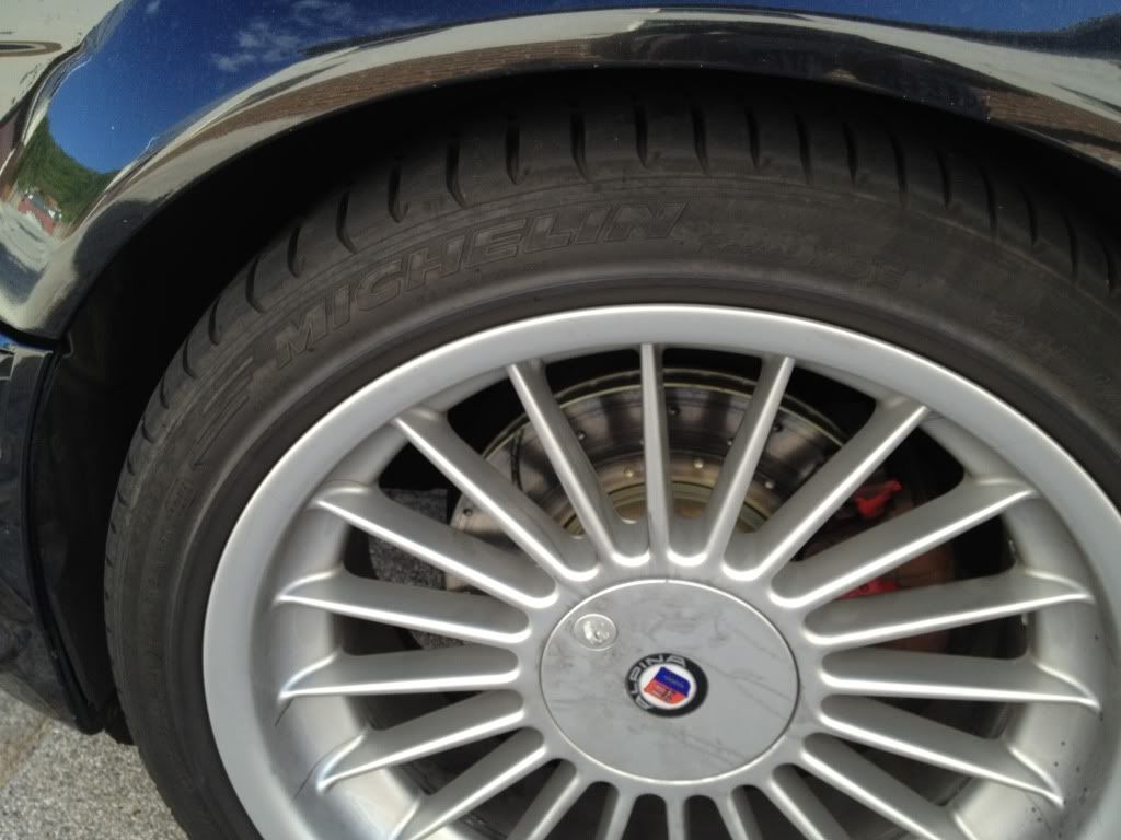

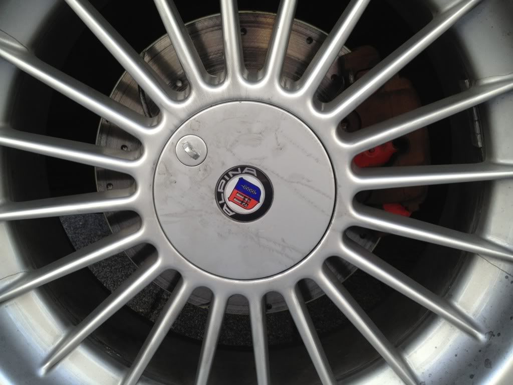

So Jungs,
seit heute ist sie drauf:
EBC Turbo Groove mit Red Stuff.
Ich bin gespannt was das gibt und werde berichten:
BigBlock427 ist offline   Antwort Mit Zitat antworten

Warum baust du die Scheibe denn am Hinterrad ein?
Daniel
Das ist das Vorderrad.
