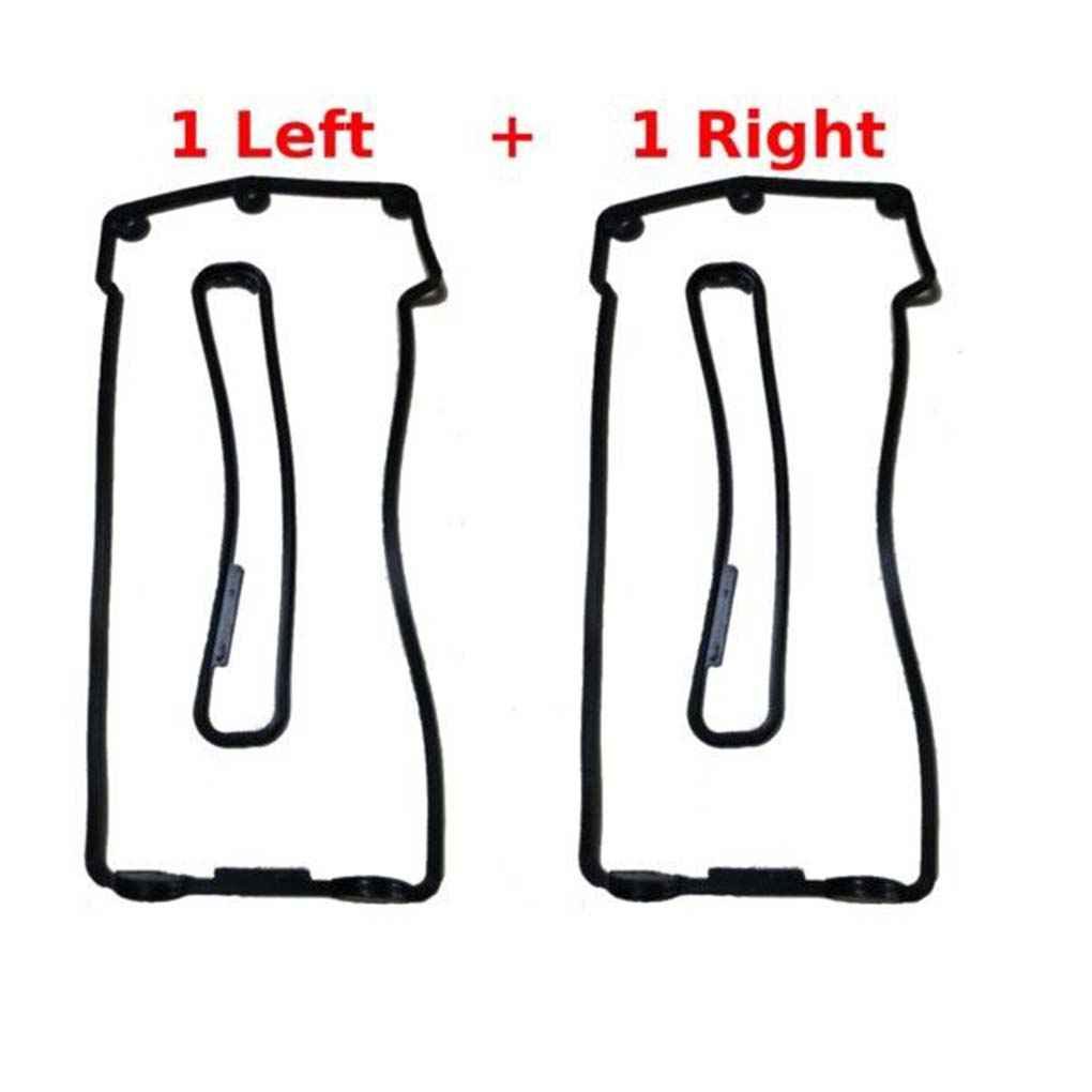

Was für eine Dichtung wurde verbaut?
Ich las oft, wenn es eine aus dem Zubehör war, wurde sie bald undicht.
Mit Original Dichtungen passierte mir das nie.
Für die Kerzenschächte beim M62 gibt es ja eine kleine innere Dichtung, die um die Kerzenschächte läuft.
Sieht ja so aus beim M62, also Deinem Motor
Wobei in Deiner Abbildung allerdings 2 linke Dichtsätze zu sehen sind.
M f G
Alt 03.04.2020, 11:37   #39
Puddlejumper
Benutzerbild von Puddlejumper
Registriert seit: 21.06.2016
Ort: Cham
Wollte nur verdeutlichen, wie es aussieht mit der inneren Dichtung für die Kerzenschächte :-) Ist aus dem Netz, nicht von mir gemalt ;-)
