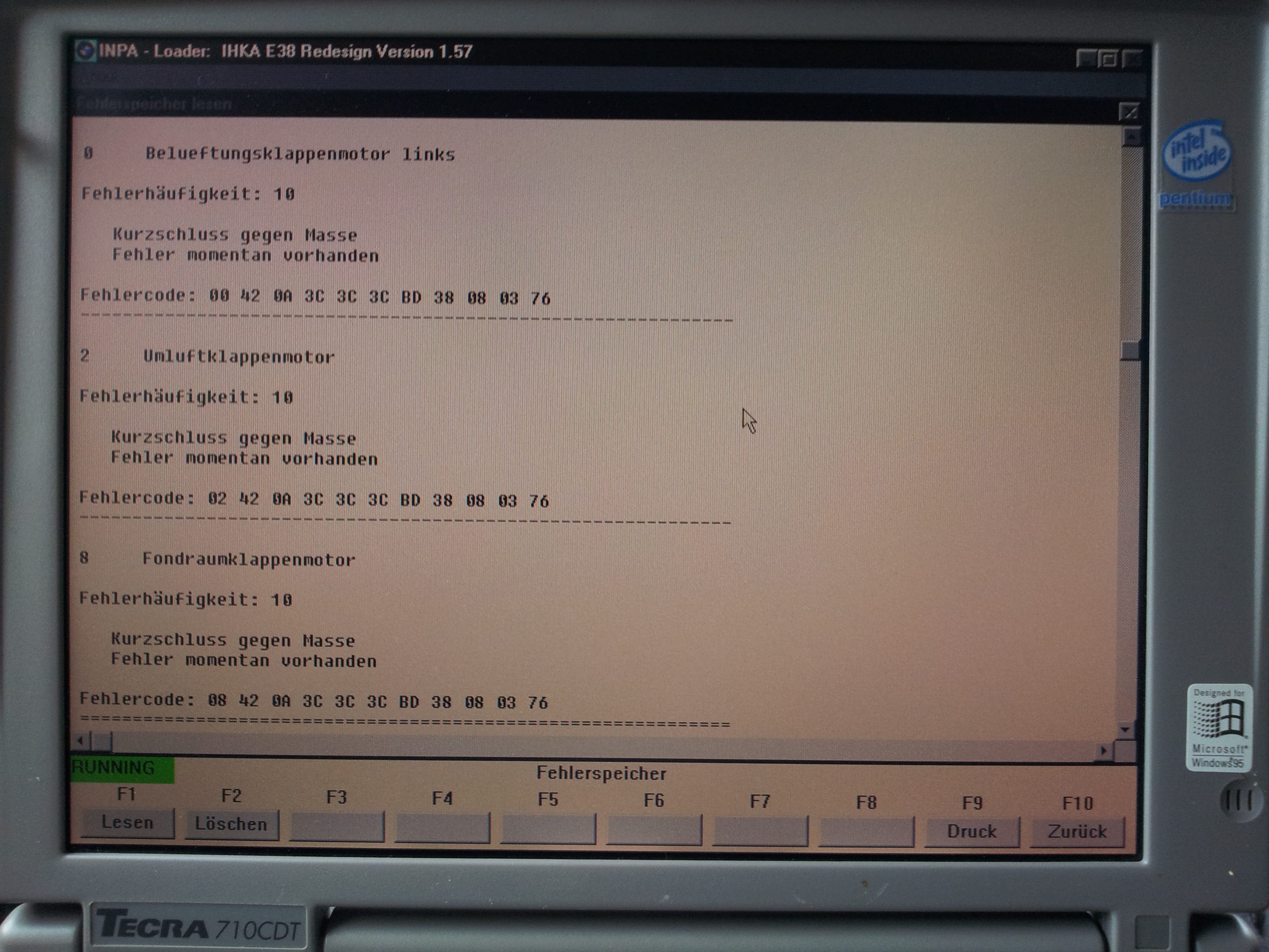

Habe also jetzt 2 Stellantriebe der neuen Bauart und heute morgen nochmal ein wenig experimentiert. Hier die Ergebnisse:
- Beide Stellantriebe der neuen Baureihe verursachen die Kurzschlussfehlermeldungen sowohl Fahrer- als auch Beifahrerseitig.
- Um auszuschließen dass sich neu und alt evtl. "beißt" habe ich mal auf beiden Seiten gleichzeitig die neuen eingesetzt: Fehler treten wie gehabt auf.
- Kreuztausch der alten Antriebe: Der gesunde von der Beifahrerseite arbeitet auch fahrerseitig einwandfrei (mit recht starkem Drehmoment, kann von Hand nicht angehalten werden). Der defekte von der Fahrerseite zeigt das selbe Verhalten beifahrerseitig: Er "bemüht sich", bleibt aber immer wieder hängen. Man kann ihn problemlos mit der Hand stoppen und während des Kalibrierlaufs auch durchdrehen. Fühlt sich im prinzip wie ein Getriebe mit Parodontose an, muss aber ein elektronisches Problem sein, da das Getriebe definitiv OK ist.
Fazit:
Neu: funktioniert auf keiner Seite, Fehlerspeicherflutung.
Alt: Jeder Antrieb funktioniert grundsätzlich auf jeder Seite.
Folgerung: Irgendwas scheint bei den neuen Antrieben geändert worden zu sein, womit meine IHKA nicht klar kommt. Möglicherweise braucht sie ein Softwareupdate?

Fehlerspeicher
