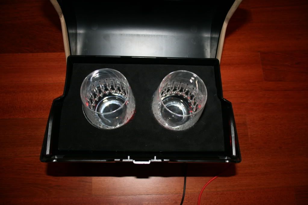

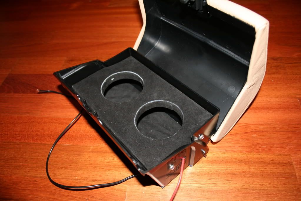

sind offen wie hast denn deine Glas halterung umgebaut ? wars viel arbeit ?
Alt 16.12.2010, 19:06   #24
hab ne dicke Kunstoffplatte genommen, dann erstmal ne Schablone gemacht, damit die Kunstoffplatte auch später perfekt in das Glasfach passt
Dann 2 schöne Gläser gesucht, maß genommen und 2 größere Löcher gebohrt
Die Leds nicht vergessen ...
Am Schluss alles mit Alcantara bezogen und die Platte fest mit dem Fach VERSCHRAUBT
Externer Link (&Ooml;ffnet in neuem Fenster, der Forumsbetreiber distanziert sich vom Inhalt extern verlinkter Seiten.) http://i653.photobucket.com/albums/u...hdie2te007.jpg
Externer Link (&Ooml;ffnet in neuem Fenster, der Forumsbetreiber distanziert sich vom Inhalt extern verlinkter Seiten.) http://i653.photobucket.com/albums/u...hdie2te002.jpg
Externer Link (&Ooml;ffnet in neuem Fenster, der Forumsbetreiber distanziert sich vom Inhalt extern verlinkter Seiten.) http://i653.photobucket.com/albums/u...hdie2te001.jpg

Alt 16.12.2010, 19:10   #25
Heiko D.
ich glaube ich kann dir verzeihen
hasste gut gemacht wo hast strom angeschlossen ?
Alt 16.12.2010, 19:27   #26
am grau/roten Kabel der Tastenbeleuchtung, findet man unter der Hutablage, auf der Beifahrerseite
