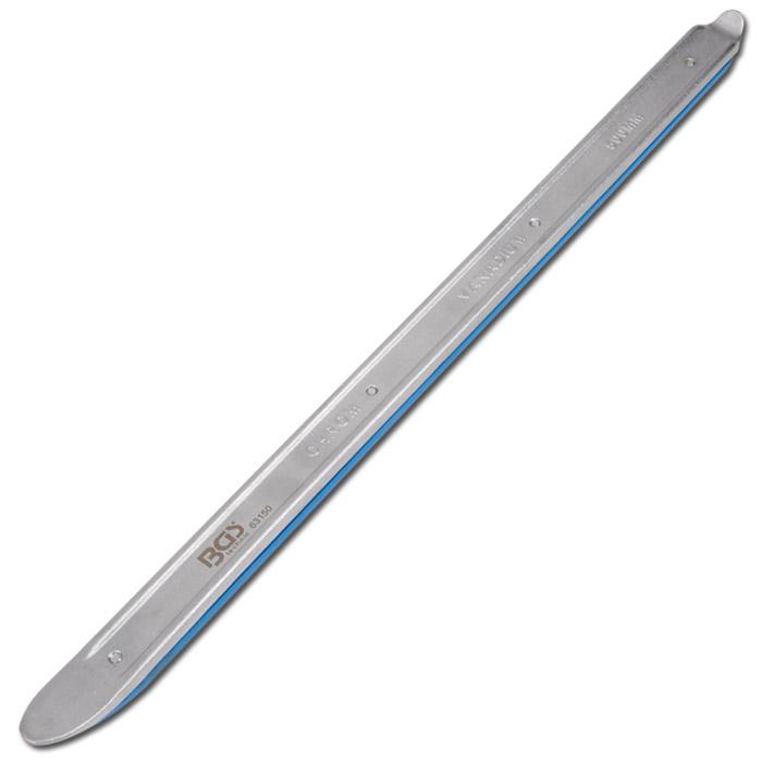

Gut, hab ich. Dachte das waere irgendwas Spezielles und nicht ein krudes Stück Metall.

Wie gesagt, meiner hat ne LPG Anlage und daher komme ich voon oben so gut wie nicht an diese Klammern der EV. Auch mit nem montiereisen wird`s schwierig

Konnte den Kabelkanal nicht abheben, aufgrund der sch... Gasanlage. Sehe nicht mal bis zu den Klammern der Einspritzventile D.h. ich komm auch mit nem Montiereisen nicht ran
