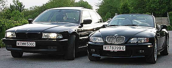

Ach ja, hier mal mein Wagen mit den neuen Nieren und den Distanzscheiben vorne und hinten, was denkt Ihr, die silbernen V12 Nieren sehen auf jeden fall besser aus als die Schwarzen oder???
Vorher:
MikeM ist offline   Antwort Mit Zitat antworten

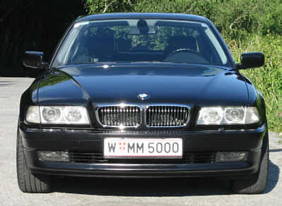

Und nachher bzw IST- Zustand des Wagen leider noch ohne mein neues Fahrwerk (welches auch immer) und mit den Distanzscheiben 40mm/Achse vorne und hinten 50mm/Achse
LG
Michael
