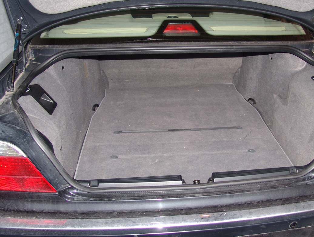

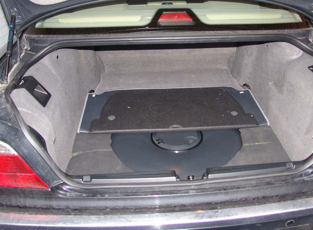

ich habe nun endlich meinen ursprünglich schon bestellten Tank bekommen.
Aus den ursprünglichen 88Liter sind nach der Zertifizierung 95Liter geworden.
Der Durchmesser beträgt 68cm und passt ohne weiteres in die Mulde, Höhe 30cm.
Er steht etwa 4 cm heraus. Mit einer Distanzmatte aus Armaflex oder Schaumstoff ist der Boden wieder glatt.
(Die großen Stako Tanks passen wegen des Durchmessers von 72cm nicht ohne Gewaltanwendung in die Mulde.)
Ich habe tatsächliche 81 Liter getankt. Das ist doch mal was.

Werde heute mal ein Foto machen.
Ich persönlich halte deshalb nichts von Kaltverformung des lackierten Metalls, da sich der Lack nicht in gleicher Weise verformen lässt wie das Blech. Spannungen und Lackablösungen sowie Korrosion sind zu befürchten.
Der alte Lack müsste meines Erachtens abgeschliffen und neu aufgebracht werden. Muss aber jeder selbst wissen.

Hier zwei Bilder:
und
Johnstruck ist offline   Antwort Mit Zitat antworten

Schaut gut aus. Ist das eine weiche Matte, die Du zur Nivellierung genommen hast, und wie nachgiebig ist's bei mehr Beladung?
Sonst nimmt man doch ausgeschnittene Styrodurplatten zur Nivellierung, was gut belastbar ist. Hattest Du das auch in der Auswahl?
