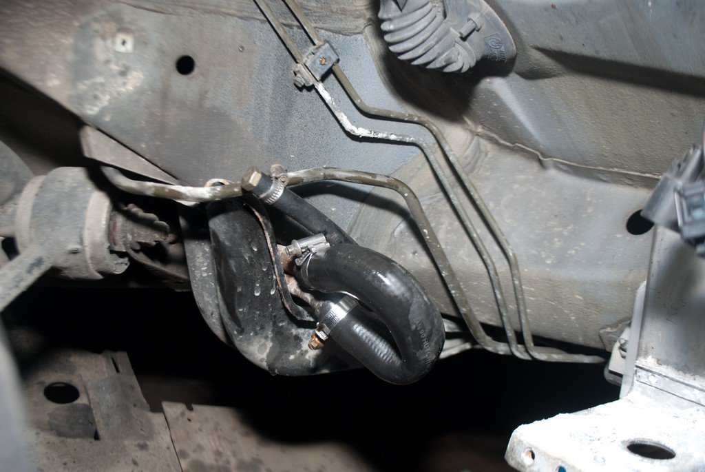

...alle guten Dinge sind drei :-)
Habs aber auch nicht anders gemacht. Ging am schnellsten.
Andreas

Wow! Soo einfach?
Es ist nicht einmal ein Röhrchen nötig, um zwei der Schläuche miteinander zu verbinden?
Suuuuuper
Thomas

Die Version in post #13 ist suboptimal.
Warum:
- weil kein U-Form.Schlauchstueck verwendet wurde,
Sondern nur ein gerades, bzw. Eines mit Ungenuegenden radien In den winkeln/Biegungen ,
was zur Folge hat, dass der schlauch "geknickt" wird, wie zusehen ist, auf dem bild in post #13 ...
Um den den schlauch nicht knicken zu muessen,
sollte man 2 FormTeile verwenden bzw. verbinden.
ich habe das mit einem L-Formstueck und einem U-Formstueck zusammengesetzt,
um ein offenes O-Formschlauchteil zu erhalten.
---> siehe post #7
Oder, man baut sich ein U-aehnliches Rohrstueck und verbindet die
Rohroeffnungen mit jeweils einem schlauchstueck an die Wasserrohrstutzen,
so bzw. aehnlich, wie in in post #7 dargestellt.

So sieht es jetzt in meinem BMW aus...
Dateityp: jpg Webasto Provisorium komp.jpg (30,3 KB, 16x aufgerufen)
