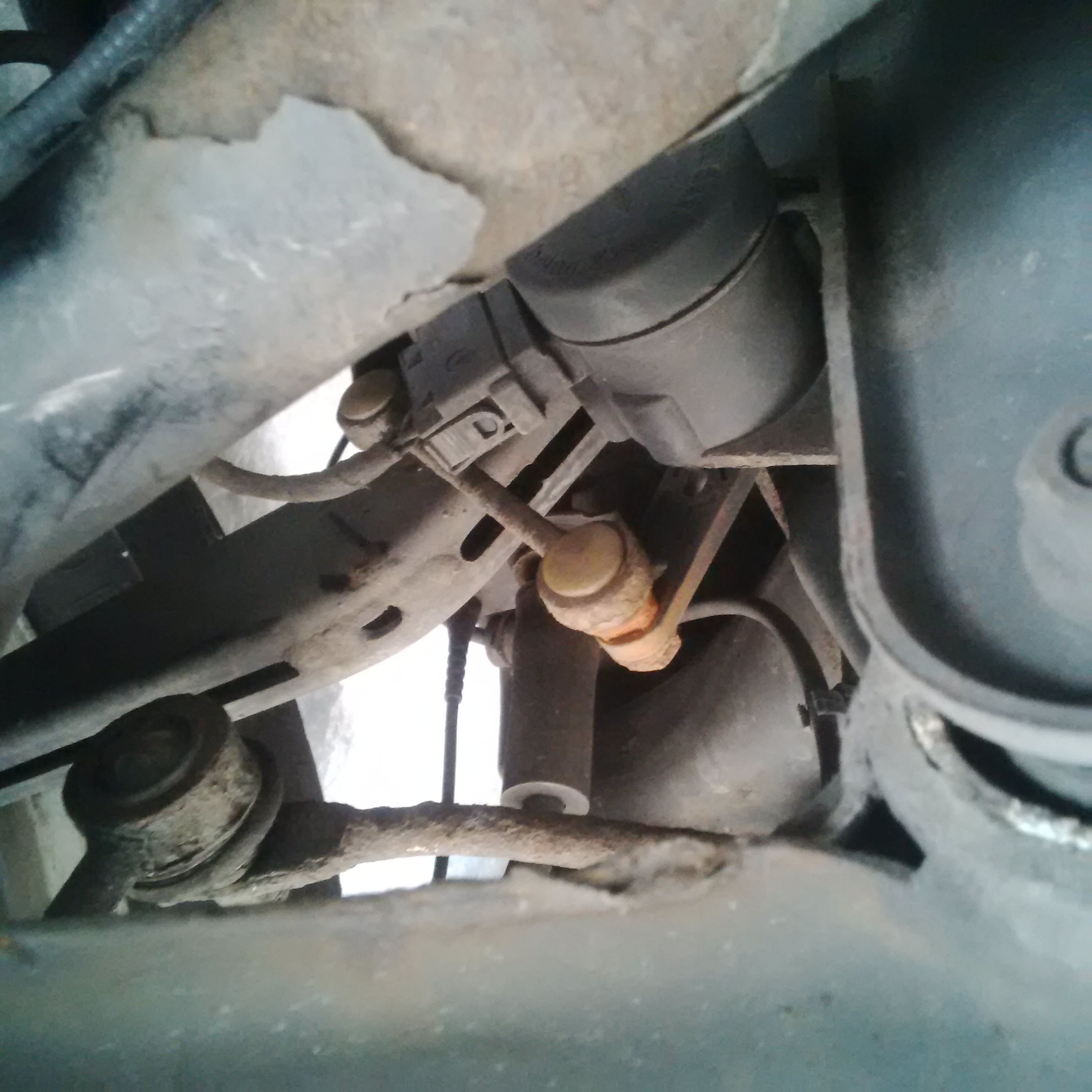

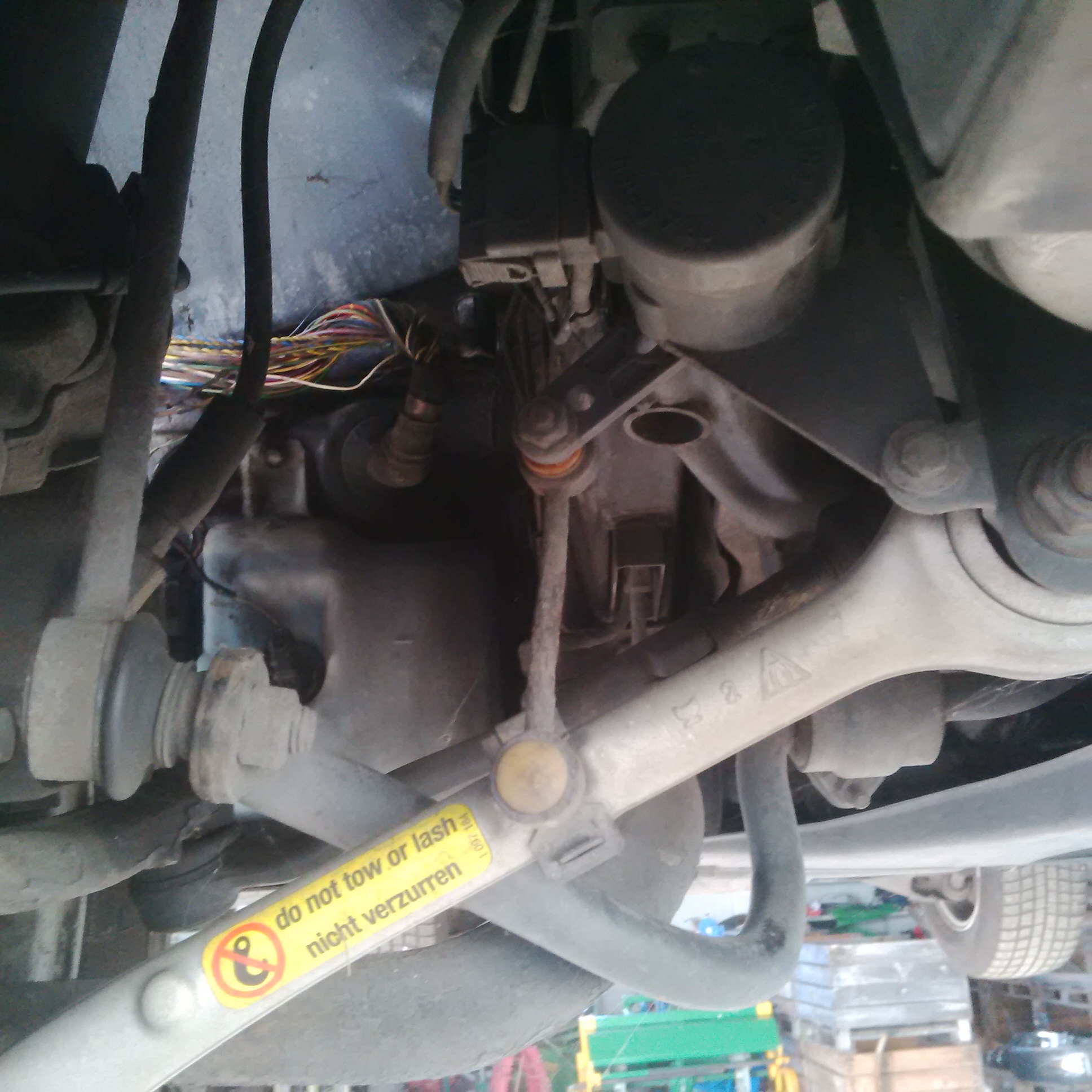

Ich hab euch mal 2 Fotos der Sensoren angehängt:
der vordere hat minimales Spiel der hintere sitzt bombenfest
Generell gammeln die Gestänge gerne fest, dann bricht der Sensorarm (Kunststoff)... daher ist es sinnvoll die Gestänge immer wieder mal zu lösen und zu schmieren
Sensoren habe ich 2014 erneuert, gegen Teile aus dem Zubehör für knapp 50,-€ das Stück.
Der Fehler kann mehrere Ursachen haben, selbst nachgerüstete LED-Kennzeichenleuchten oder Standlichtringe können diese Phänomen auslösen... somit würde ich erst einmal alle Änderungen der letzten Zeit kontrollieren und eventuelle Nachrüstungen zum Test deaktivieren,die Höhenstand-Sensoren würde ich eher erstmal ausschließen, doch ein Abstecken zum Test ist natürlich sinnvoll.
Was ist denn das für ein offener Kabelstrang auf dem 1. Bild im Hintergrund? Sowas ist auch eine potentielle Fehlerquelle da Wasser eintreten und so auch weit im innern des restlichen Stranges Probleme erzeugen kann

Änderungen gab es eigentlich überhaupt keine. Er stand nur ca 5 Jahre und ich bin gerade dabei ihn fit für den Tüv zu machen. Das einzige was war ist dass er auf Facelift umgebaut wurde das aber schon 2007 und die LWR ging damals ja auch
Der offene Kabelstrang kommt daher dass ich im Forum gelesen habe dass dort des öfteren mal die Kabel brechen und deshalb die lwr nicht mehr geht.Daher hab ich den zur Kontrolle freigelegt und geprüft
