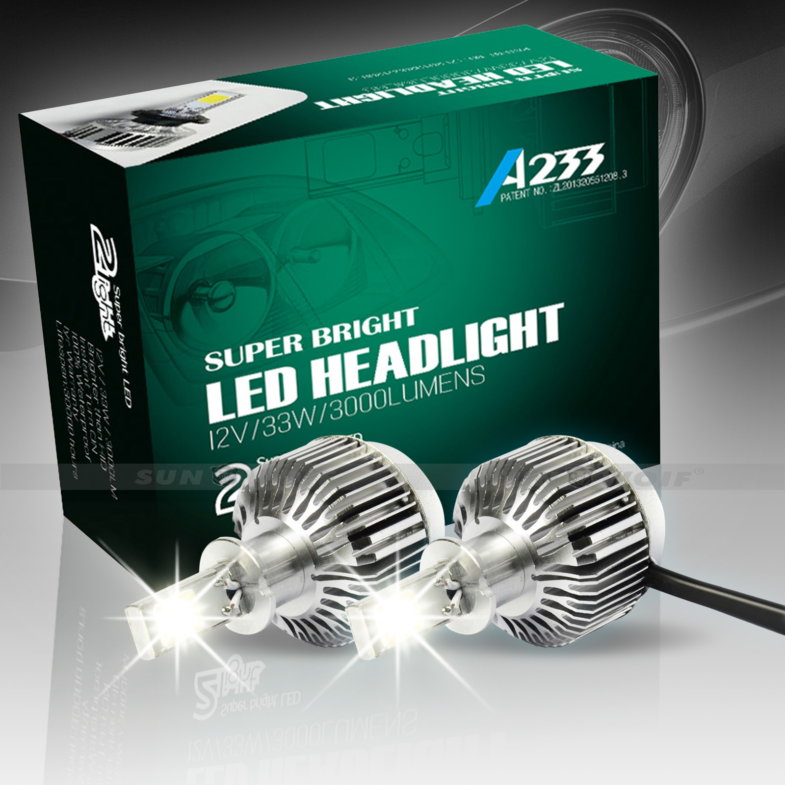

Was auch noch eine Option ist...LED. Da gibt es auch illegale Nachrüstkits. Die hab ich als Fernlicht getestet und war recht begeistert vom Ergebnis.
Wichtig dabei nur, das Du Leuchtmittel nimmst, die hinten einen Ventilator zur Kühlung haben... alles andere rockt nicht.
