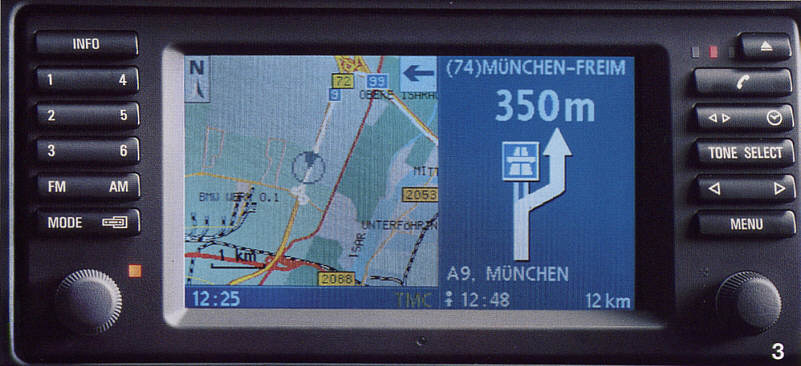

Die MK Modelle werden mit zunehmender Hardware Version MKx x== HW Version schneller beim berechnen der Route etc.
AB MK3 gibt es ein neues Menü Design und Splitscreen (sofern installiert) d. gleichzeitige Darstellung von Navi + BC oder Karte + Navi Hinweise...
Die HW Version lässt sich unter dem Menüpunkt EINSTELLUNGEN ablesen. Rechts oben steht eine Versionsnummer nach folgendem Schema: 3-1/71
3= Hardware Version (1=MK1, 2=MK2, 3=MK3, 4=MK4)
1=Display Version (1=Colour)
71=Software Version -> V7.1
SplitScreen:
[Bearbeitet am 26.5.2003 um 15:43 von Mastermind]

Alt 26.05.2003, 21:58   #10
Dentist
Super !!
Danke für die Info, v.a. für das Bild!!
LG Hauke
