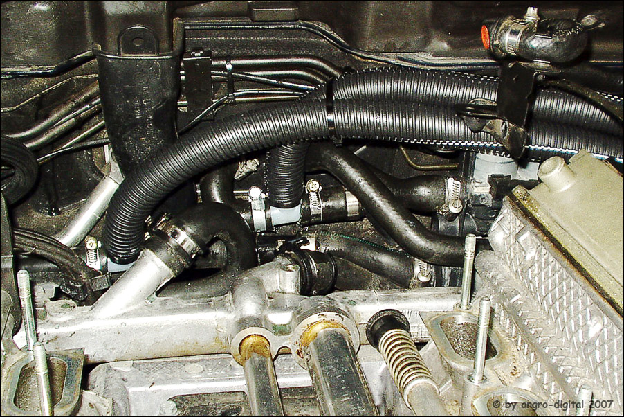

P.S.: Hier die Aufnahme, wo der Anschluss des Verdampfers an den
Kühlwasserkreislauf zu sehen ist.

hier habe ich ein Bild vom Anschluss des Verdampfers an die Kühlmittel-
leitung. So kann man sich das ein bisschen besser vorstellen.
Kann mir jemand sagen, was hier ggf. falsch gelaufen sein könnte?
Ich habe Bilder von RS744 bekommen (vielen Dank dafür), wo ich sehen
kann, dass der Anschluss tatsächlich anders vorgenommen wurde, obwohl
es sich ebenfalls um einen 740i mit Standheizung handelt.
LG,
Andreas...

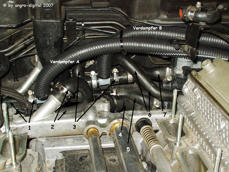

kann mir mal einer bei der Zuordnung der Kühlmittelschläuche helfen?
Irgend wie ist da ein großes Durcheinander und zumindest mir ist nicht
bei jedem Schlauch klar, was das ist.
Ich habe mal alle Schläuche mit Nummern ausgestattet, damit man es
ein wenig einfacher hat. Zum vergrößern einfach auf das Bild klicken...
LG,
Andreas...
P.S.: Der Wagen hat eine WEBASTO SH und eine PRINS VSI LPG-Anlage.
Irgend wie ist da ein großes Durcheinander und zumindest mir ist nicht bei jedem Schlauch klar, was das ist.
Vielleicht hilft Dir das bei der Zuordnung,
hier die normalen Wasserschläuche hinter dem Motorblock
Externer Link (&Ooml;ffnet in neuem Fenster, der Forumsbetreiber distanziert sich vom Inhalt extern verlinkter Seiten.) http://www.realoem.com/bmw/showparts...21&hg=64&fg=18
und hier die Wasserschläuche für die Werks-Standheizung
Externer Link (&Ooml;ffnet in neuem Fenster, der Forumsbetreiber distanziert sich vom Inhalt extern verlinkter Seiten.) http://www.realoem.com/bmw/showparts...84&hg=64&fg=65
Die Zuordnung der Wasserschläuche vom Verdampfer her (diese komisch geriffelt verpackten Schläuche auf Deinem Pic) müßtest Du an Deinem Verdampfer versuchen - der Verdampfer ist ja auf dem Pic nicht dabei.
Greets
RS744

Hallo Ralf, hallo Markus, @ all,
vielen Dank für eure Hinweise.
Stand jetzt, sieht es wie folgt aus: (Wenn diese Sicht der Dinge von
jemanden verbessert werden kann, nur zu...)
- Schlauch Nr. 3 kommt aus dem Fahrgastraum, ist vermutlich der Rückfluss
in Richtung Motor.
- Schlauch Nr. 5 kommt vom Motorblock und geht zur Zusatzwasserpumpe
an die Heizventilen.
- Schlauch Nr. 6 & 7 kommen von den Heizventilen (Fahrer- & Beifahrerseite)
Wo her und wohin die Nummern 1, 2 und 4 gehen entzieht sich momentan
noch unserer Kenntnis.
LG,
Andreas...
