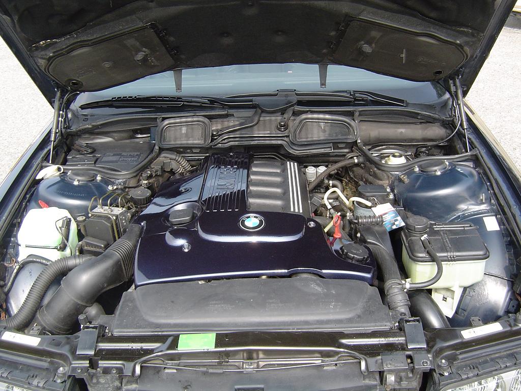

Hi
Leute ihr seid echt super.Danke für die vielen Antworten-Nun habe ich ein kleines problem---Könnt ihr mir bitte mit Bild und Feil zeigen wo es genau liegt--habe das leider nicht gecheckt wo es sein könne---obwohl ne super beschreibung --Ich hoffe das ist nicht viel verlangt von euch--wäre sehr dankbar

Da drunter sitzt der LMM...

Bei mir sitzt er einwenig mehr in Richtung Öleinfüllstutzen also die Richtung stimmt aber!
Man muss die andere Abdeckung (die Grosse) einwenig (minimal) anheben um den Stecker abzubekommen!
