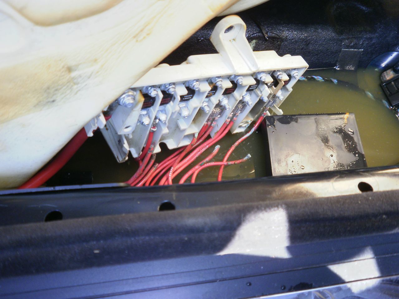

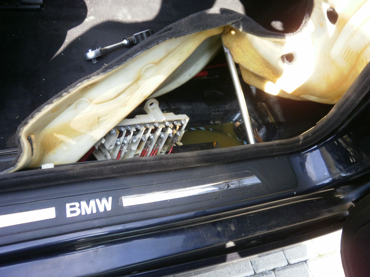

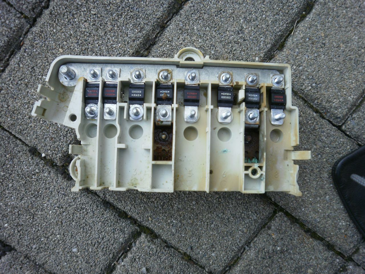

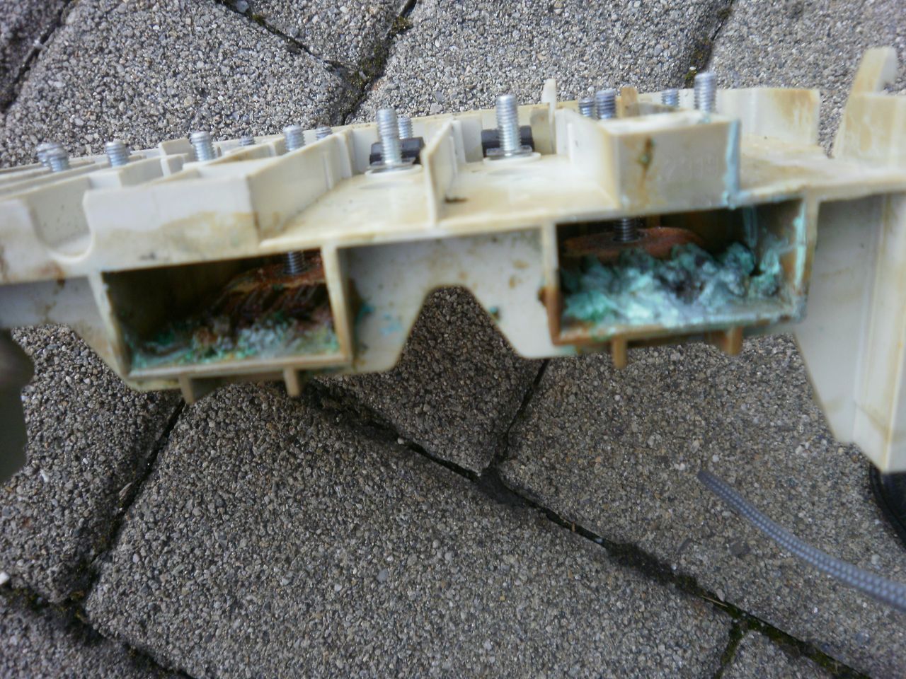

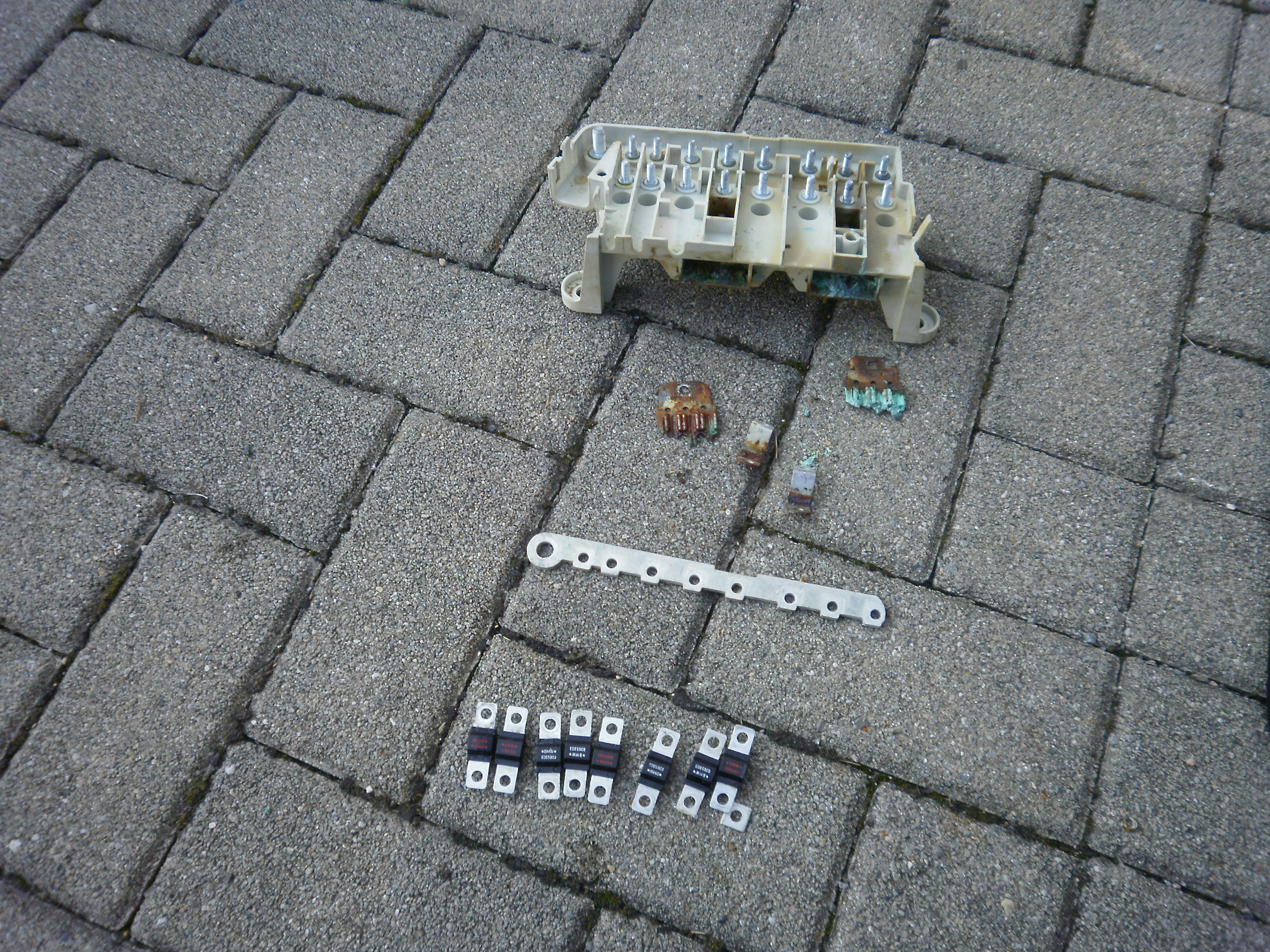

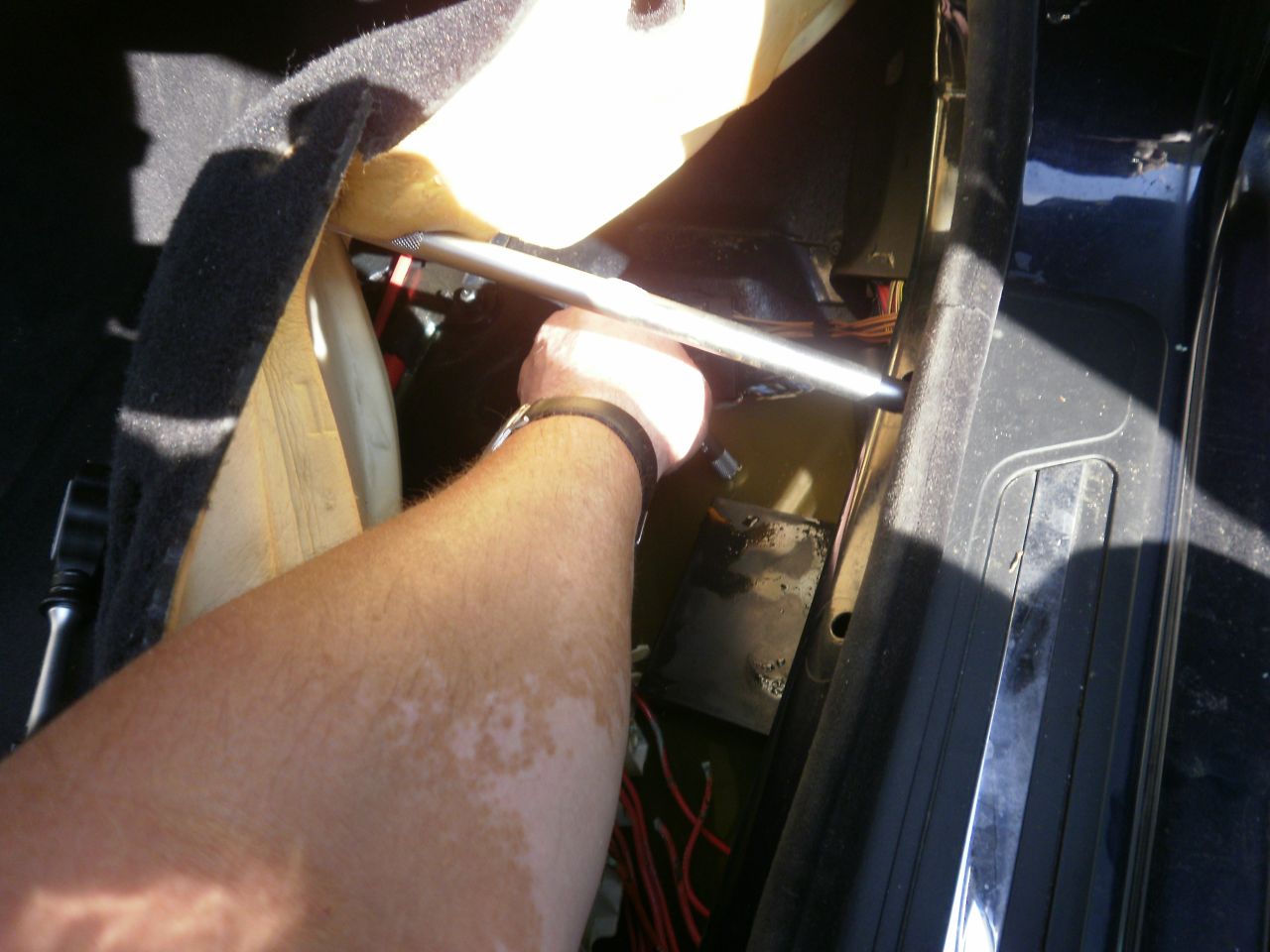

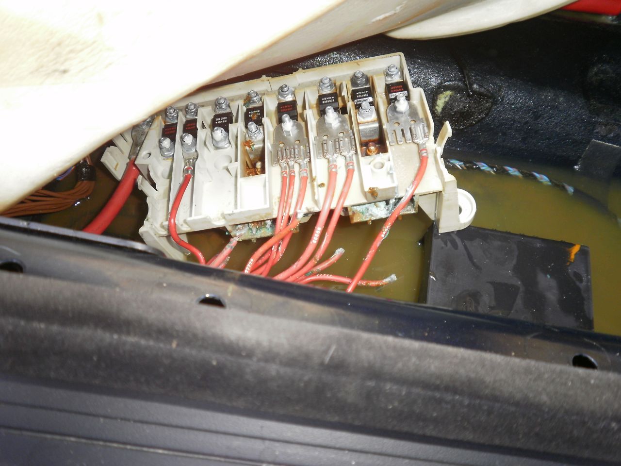

jau... besonders wnn Schiebedach oder Glasdach vorhanden ist...
hier ein paar Impressionen von meinem vor 5 Jahren:

Ok krass, aber da war ja Wasser drin glaub das bei mir da kein Wasser drin ist ;-) oder doch:-) dadurch das die fb nicht geht kann man die Relais ausschließen oder - Handschuhfach und Kofferraum? Dann kann's ja nur des sein was auf dem bild zu sehen ist bei dir? Oder es ist was total anderes hmmm

Ja, bei meinem war damals Wasser ohne Ende drin... aber bemerkt habe ich das erst nach diversen Ausfällen recht zufällig...
Nachschauen kostet nix ausser Zeit
Ansonsten fällt mir bei deinem Fehler nur noch das Grundmodul ein... das ist auch für die ZV zuständig....
