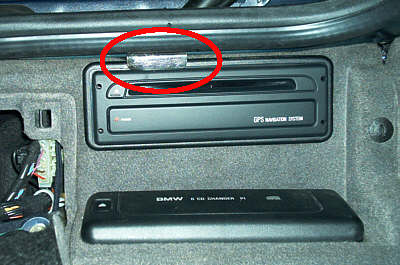

Ich habe zur Verdeutlichung noch ein Foto gemacht. Die rot eingekreiste Stahlhalterung behindert das Herausnehmen der Verkleidung. Wer weiß Rat?
Die Plastikschraube rechts zu lösen genügt leider nicht. So schwer kann es doch nicht sein?!

wenn das Navi draußen ist (geht am besten mit den Klammern für ein DIN Radio) dann lässt sich die Verkleidung mit sanfter Gewalt entfernen. Keine Angst das Teil ist ziemlich stabil und reißfest.
Zuerst am Kofferraumboden rausziehen, dann über den Wechsler, und dann müsste es gehen.

2 2mm Imbusschlüssel in die Löcher gesteckt und mit ein wenig Spielerei und rüttelei bekommst es raus - dann die andere Seite...
Wenn Du mit den Schlüsseln einen Widerstand spürst dann drück nur weiter um diesen Verschluß zu öffnen - am besten gehts zu zweit - der eine mit den Schlüsseln, der andere rüttelt an der Blende.

Dann hab ich den Kunststoffrahmen zwischen Navi und der Stahlhalterung durchgedrückt -> bei mir ging das so...
Es muss auch von oben gehen...
