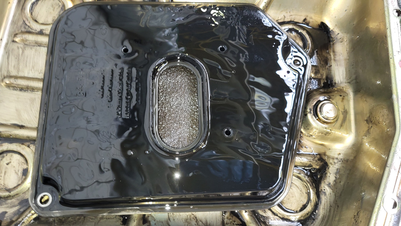

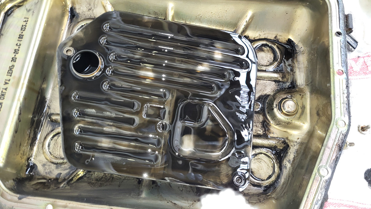

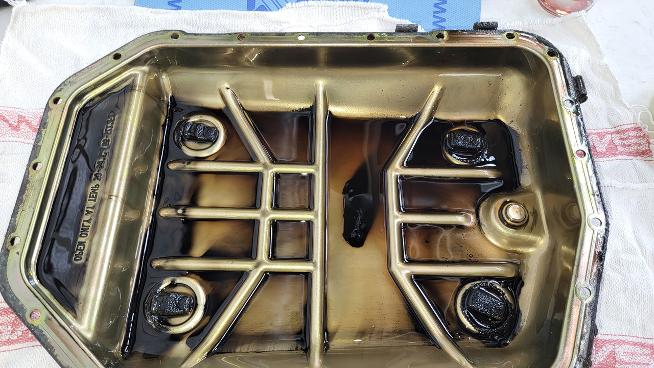

Ölwanne nach ablassen des Öls. Das was an den Magneten so körnig aussieht, ist es eigentlich gar nicht. Es ließ sich zwischen den Fingern verreiben und waren keine Körner, Späne o.Ä.:
Ölfilter von oben:
Ölfilter von unten:

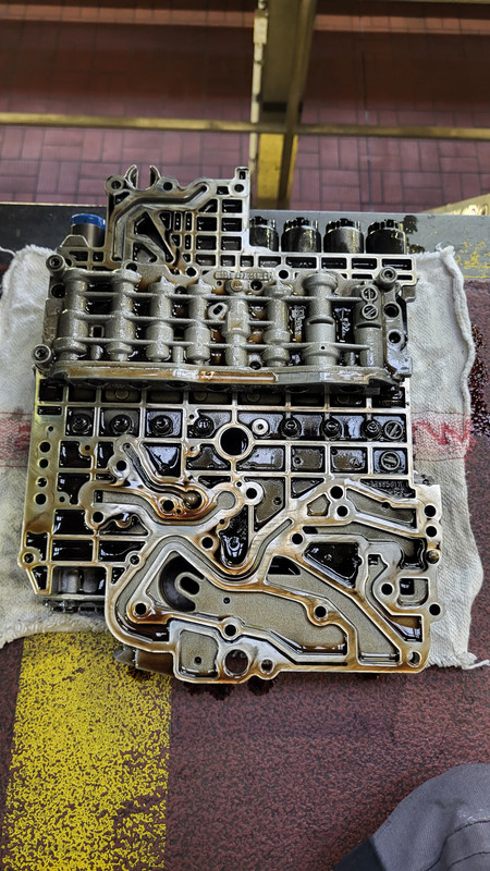

Mechatronik von oben:

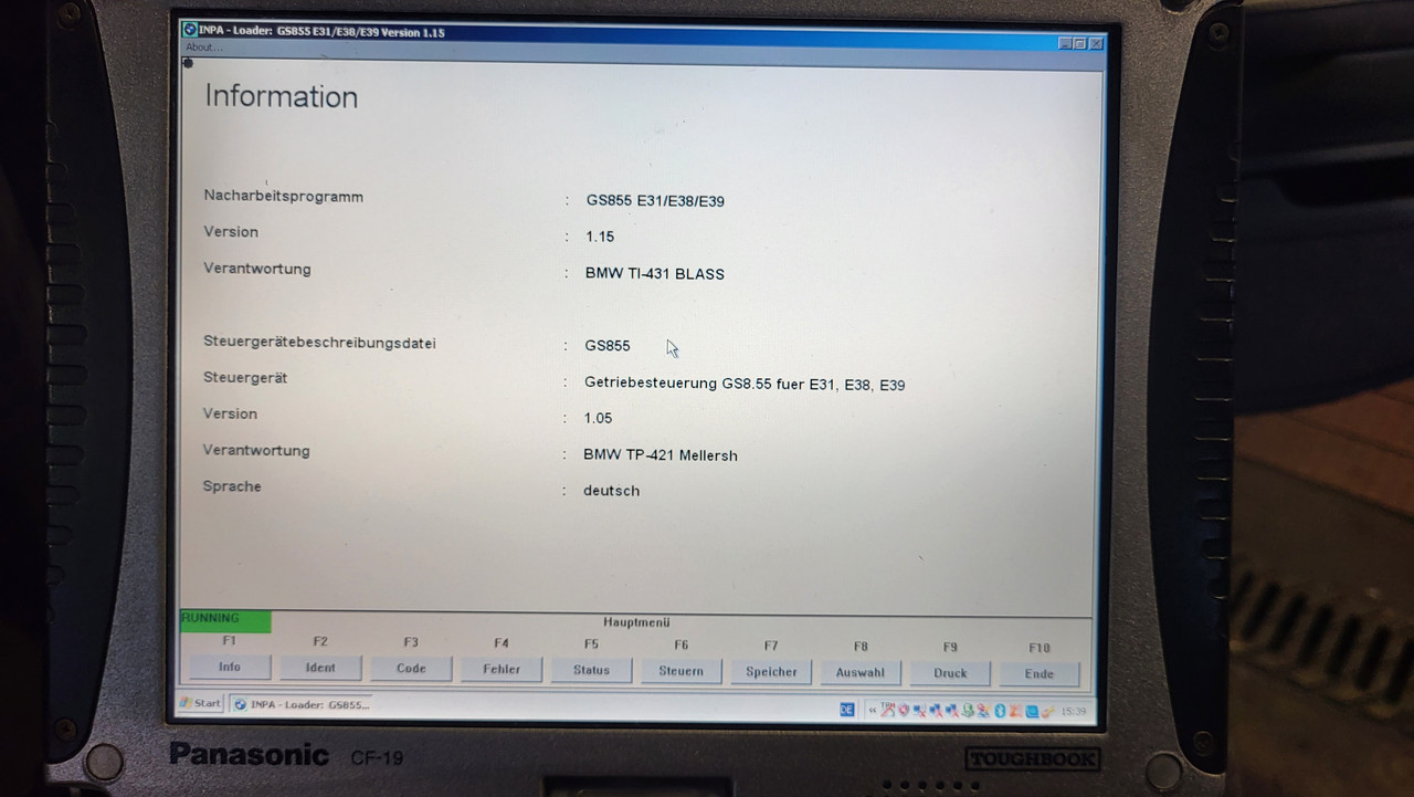

Ein paar Werte aus INPA:
Getriebenummer ist laut BMW die 0048597ZTB, Produktionsdatum vom Fahrzeug der 16.05.1997 in Dingolfing. Datenstand laut Delphi "EGS GS 8.55". Scheint ja wohl mal ein Softwarebedingtes Problem gegeben zu haben, so zumindest das, was sich im TIS lesen lässt
