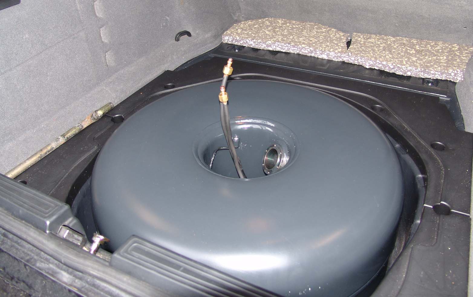

Hallo 7er Gemeinde
ich habe nun endlich meinen ursprünglich schon bestellten Tank bekommen.
Aus den ursprünglichen 88Liter sind nach der Zertifizierung 95Liter geworden.
Der Durchmesser beträgt 68cm und passt ohne weiteres in die Mulde, Höhe 30cm.
Er steht etwa 4 cm heraus. Mit einer Distanzmatte aus Armaflex oder Schaumstoff ist der Boden wieder glatt.
(Die großen Stako Tanks passen wegen des Durchmessers von 72cm nicht ohne Gewaltanwendung in die Mulde.)
Ich habe tatsächliche 81 Liter getankt. Das ist doch mal was.
Wens interessiert:
Den Tank gibt es bei Externer Link (&Ooml;ffnet in neuem Fenster, der Forumsbetreiber distanziert sich vom Inhalt extern verlinkter Seiten.) www.ekogas.com. Hersteller Irene aus Polen.
John
