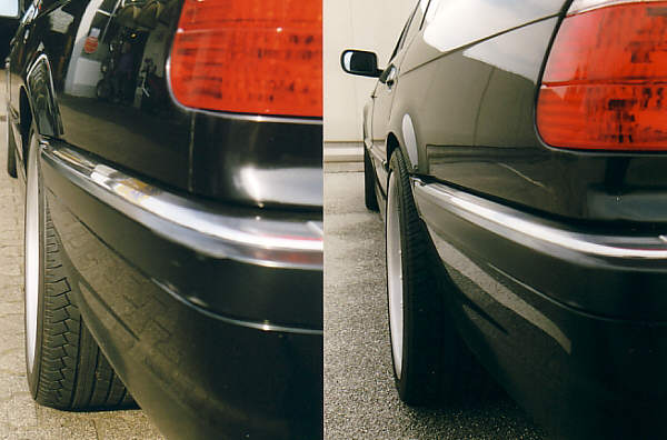

für die Freunde von Alufelgen und Breitreifen hier zwei Bilder, die die Wirkung von Distanzscheiben als vorher / nachher Bild dokumentieren.
Die Hinterachse meines Wagens hatte ich mit 25mm-Distanzscheiben pro Seite verbreitert, so dass die 10 x 20 Zoll Alpinas mit der 275er Bereifung karosseriebündig aus den Radhäusern kamen. Die Radläufe mussten dazu leicht gebördelt werden. Lackierarbeiten waren nicht erforderlich. Dies wird erst bei Extremaufweitungen notwendig.
Nach meiner Meinung kommen die Räder mit Distanzscheiben besser zur Geltung und das ganze Auto sieht so insgesamt viel besser aus.

@ Blade : Danke für die Pic's ! Wie hast Du die gekauften Millimeter ermessen ? Einfach vom eingebauten Rad bis zur Kotflügelkante gemessen, oder wie ???
Danke, vorab !
Daniel

Hi Daniel,
nein, die Distanzscheiben gibt es in verschiedenen Breiten von 5mm an beginnend. Mein Reifenhändler hat mir anhand der Einpresstiefe des Rades errechnet, welche Distanzscheibenbreite ich noch montieren kann. Dann habe ich die 25mm Scheiben gekauft, montieren und dann die Kotflügelkanten anpassen lassen. Dann nur noch vom TÜV eintragen lassen und schon ist die Sache in Ordnung und die Optik perfekt!
