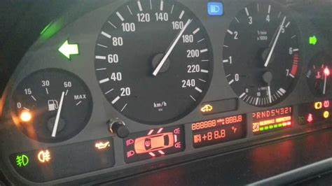

Hier einer ohne BC:
Und hier das was immer im E38 war ob mit oder ohne BC:
Meines Wissens nach, ist der eigentliche BC im Tacho und sonst nirgendwo. Inwiefern noch Kabel für den Blinkerhebel umgepinnt oder geändert werden müssen, kann ich Dir nicht sagen.

Die Tatsache, daß Du in das Geheimmenü kommst, gibt ja vor, daß Du den unteren Tacho hast da Du dafür ja beide Tasten brauchst. Der kleinere Tacho wie auch im E39 hat ja nur eine Taste für die Tageskilometer zurück zu stellen.
Das bestätigt mir, daß der E38 immer den großen Tacho hatte.
Wenn der noch getauscht werden müsste, dann wäre es mit der Codierung eine Herausforderung geworden.
