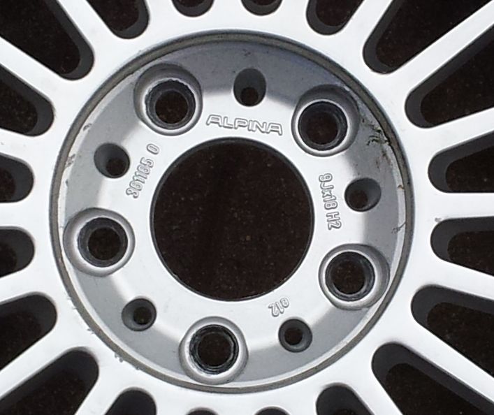

Hallo alle miteiander,
der Vorbesitzer meines 740iL (M62) hat sich Alpina Felgen gekauft gehabt aber nie montiert. Jetzt meine Frage: Kann ich die Felgen einfach so auf dem 7ner montieren oder muss ich auf jeden fall Zentrierringe oder sowas dazu kaufen?
Weil die 18 Zoll Alpinas gehören ja eigentlich nicht auf dem e38.
Ich hoffe ihr könnt mir mit den Paar mageren Infos helfen, ich weiß halt nicht was in den Felgen steht, dass kann ich erst nachgucken wenn ich die wieder sehe und die Liegen auf der Arbeit im Lager.
Das Bild habe ich noch gerade gefunden:

Sind dir die 18er zu klein, weil du annimmst, dass sie nicht auf einen e38er gehören?
Wenn sie das Gewicht der Diva tragen und du gerne 245er drauf machst, dann ist doch alles i.O..

Sollten aber schon 255er drauf auf die 9 x 18, fahr 8,5 x 18 Schnitzer v+h mit 255/45.

Die 18 Zoll Alpina Felgen waren je z.b. für den E39 gefertigt worden also könnte es sein, dass der Mittellochkreis etwas zu groß ist, aber ich kann nicht sagen ob es so schmale Zentrierringe gibt!
Mess mal bitte das Mittelloch nach!

Wenn die vom e39 sind reicht doch ein ganz normaler Zentrierring von 74,1 auf 72,6 oder nicht? Laut der Nummer 3611650 und google sind die vom e31, also passend. Das alle 9x18 sind ist aber unwahrscheinlich. Könnten vielleicht noch 2 in 8 bzw. 10,5 x 18 sein.

OK, dann werde ich das mal messen und auch mal nachgucken was da für reifen drauf sind. Ich kann den Wagen komplett in seine Einzelteile Zerlegen aber hab keine Ahnung von Reifen
Danke aber schonmal... und ob die 18 Zöller mir zu klein sind, zeigt sich wenn ich die Montiert habe...
