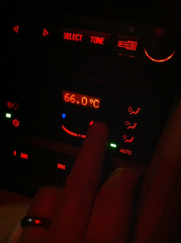

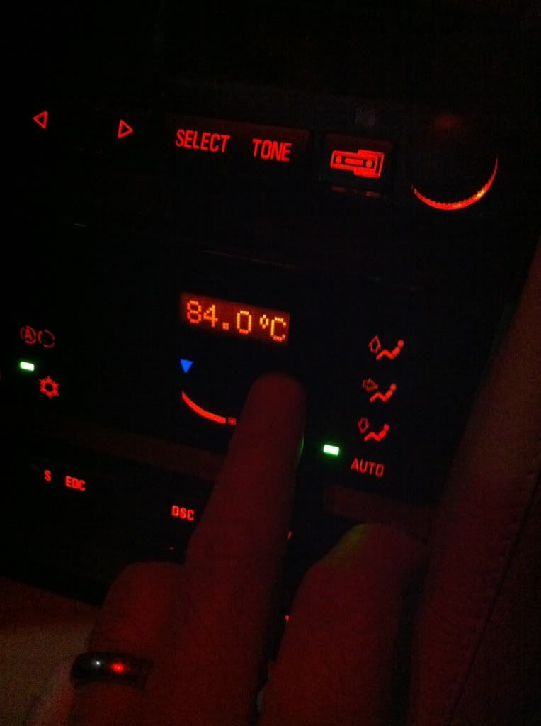

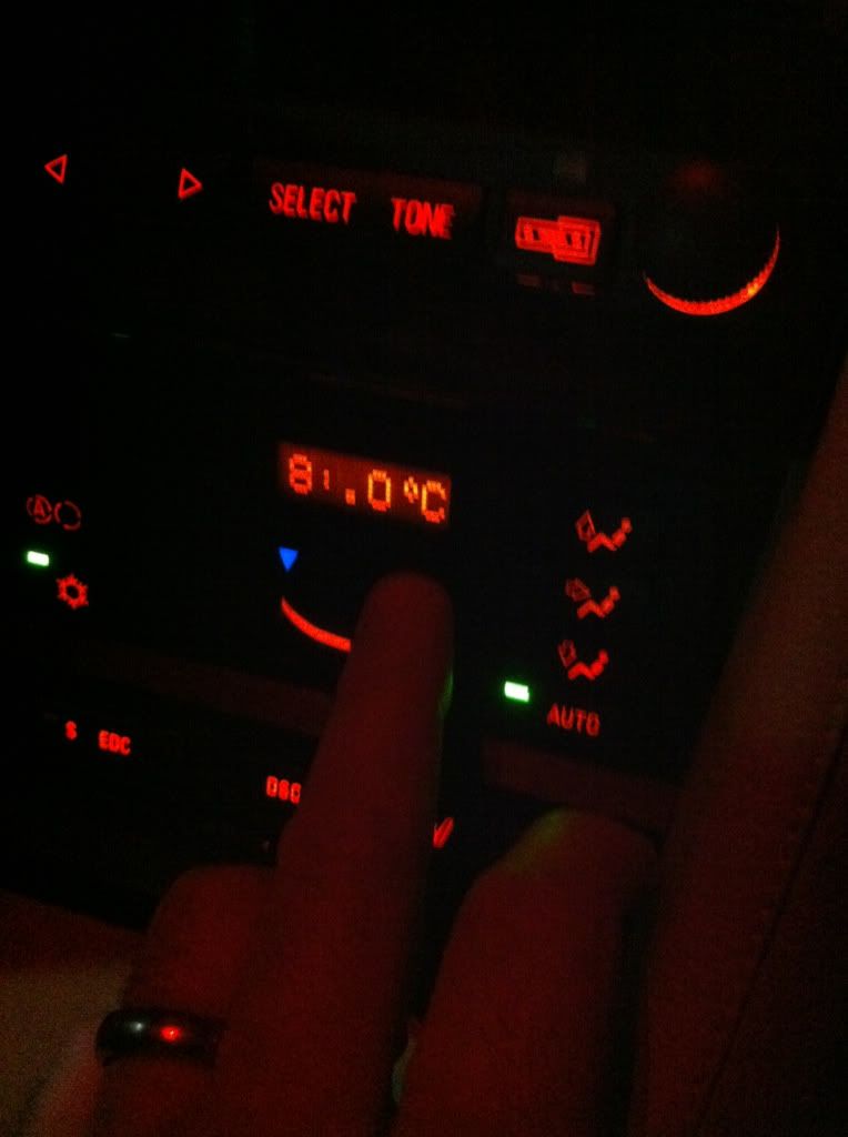

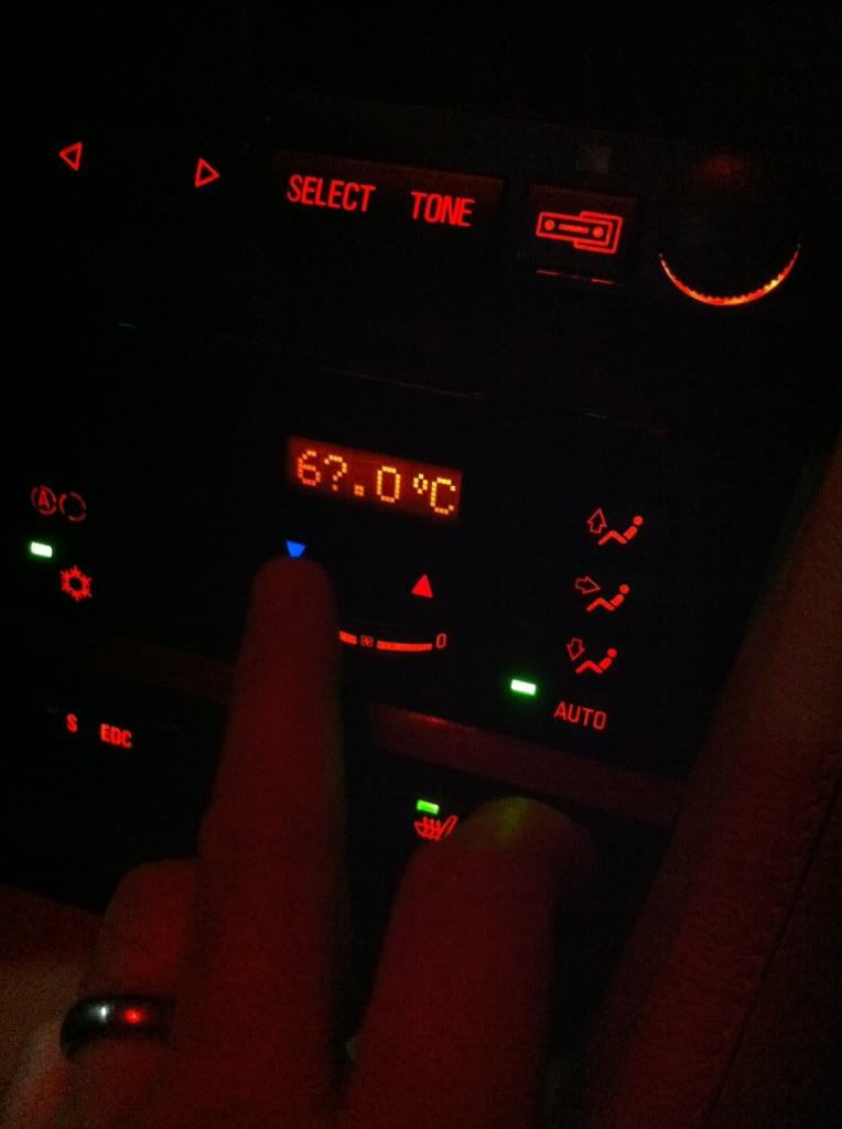

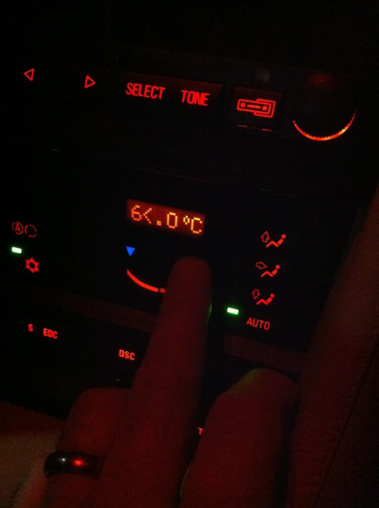

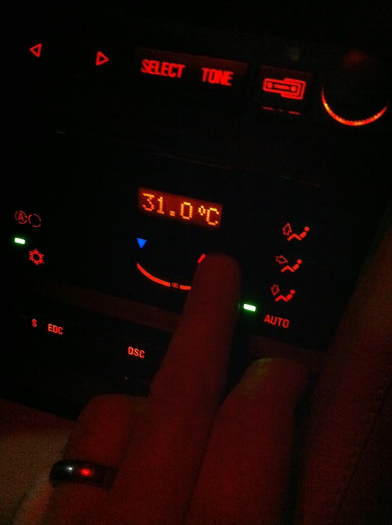

Hallo wieder.
Jungs, ich habe meine erste Problem mit meinem 750i!
Der Klimarat .... grundsätzlich immer wenn ich drücken Sie die Temperatur Bedientasten dies geschieht:
Alles scheint auf den ersten normalen .....
Dann geht es - wie wir in Oldbury sagen - 'tits up'
Würden Sie zustimmen, dass das Klima Steuerung selbst gebrochen ist. Würde ein neues Panel dieses Problem lösen? By the way, sind die Panels austauschbar?

Hallo Chris,
gemäß der Temperaturanzeige auf den Bildern meinte hier erfahrungsgemäß jemand besonders "schlau" zu sein ....
Er hat einfach die Frontplatine gegen eine andere ausgetauscht um z.B. eine defekte Displayanzeige zu "reparieren" ....
Doch leider klappt das nicht mit "mal eben" .... - und der Betroffene steht mit großen Augen vor dem Gerät und versteht überhaupt nicht was er da denn wohl falsch gemacht haben könnte ....
Diese Platinen kann man nun mal nicht generell austauschen wie z.B. eine Auspuffanlage, eine Glühlampe oder einen Luftfilter!

Kann es nicht auch eine Leitungsunterbrechung vom Flachbandkabel sein? Also das, welches beide Platinen miteinander verbindet.

Hallo rubin,
diesen Fall hatte ich schon mehrfach hier vorliegen wo die Betroffenen meinten, sie können einfach die kompletten Fronten austauschen und nur das Flachkabel verlöten damit die Codierung (Ansteuerung des Klimakompressors) erspart bleibt da die Hauptplatine beibehalten wird.
Allerdings habe ich bislang noch nicht getestet was jeweils passiert wenn man einfach mal eine Verbindung im Flachkabel (von den Einzelnen im Strang) wegläßt.
Bislang mußte einfach nur die vorliegende Front gegen die passende getauscht werden damit alles wieder einwandfrei funktioniert.

@Tito_2000
Was jemand mit seinem Gerät macht oder auch nicht muß jeder für sich alleine entscheiden. Es ist schließlich (im Normalfall) sein persönlicher Besitz --- und damit kann man ggf. machen was man für richtig hält.
Es kommt nur immer wieder mal vor wo die Leute meinten sie können einfach bei Ebay oder woher auch immer ein solches Gerät für kleines Geld kaufen um dann die Fronten auszutauschen. Hiermit umgehen sie eine Pixelfehlerreparatur und alles ist gut. ..... wie gesagt, - meinen manche ....
Doch dann kommt oftmals das recht lange Gesicht wenn das Klimabedienteil (wenn man mal ein wirklich intaktes Gerät bekommen sollte ....) den Innenraum - gemäß Displayanzeige - zum Kochen bringen will ......
Und genau dann kommen auch die Fragen nach dem "was habe ich denn falsch gemacht?", - was natürlich verständlich ist.
Aber in der Tat hast Du Recht, - er müßte ggf. die RICHTIGE Front nehmen! Es gibt hierbei nämlich Unterschiede, - auch wenn man das von außen nicht erkennt.
Es ist somit ein wenig vergleichbar zu den Displays der 16:9 Bordmonitore.
Auch hier meinen manche sie können einfach billig einen solchen Monitor aus einem E46 oder E39 oder E53 "schießen" um dann die Displays selbst zu tauschen. Die Monitore sehen schließlich identisch aus. Doch wenn man dann das Display in der Hand hat, dann kommt wieder das lange Gesicht da das "neue" Display einen völlig anderen Anschluß hat ....

Enzo - so zusammenzufassen - es ist nicht möglich, Klima-Panels auszutauschen. Zum Beispiel können Sie sagen kann ich nicht kaufen:
Externer Link (&Ooml;ffnet in neuem Fenster, der Forumsbetreiber distanziert sich vom Inhalt extern verlinkter Seiten.) BMW E38 7 series digital climate control display panel 750 740 728 i iL | eBay
... und passen sie? Übrigens, die ein gutes Preis ist es nicht?!

Hallo Chris,
Du kannst das komplette Gerät austauschen, - das ist kein Problem.
Allerdings muß in den meisten Fällen das "neue" Gebrauchtgerät auf Dein Fahrzeug codiert werden damit der Klimakompressor angesteuert wird. In manchen Fällen muß anschließend, nach der Codierung, sogar noch ein kompletter Reset durchgeführt werden damit alles funktioniert.
Wie gesagt, - nicht generell, - aber es ist etwas seltener, daß sofort alles ohne Umcodierung perfekt funktioniert.
Bitte berücksichtige, daß die neuere Ausführung des Klimabedienteils erfahrungsgemäß in elektronischer Hinsicht etwas empfindlicher ist!
Das ältere Gerät ist recht robust und bekommt ggf. "nur" Pixelfehler die man jedoch reparieren kann.
