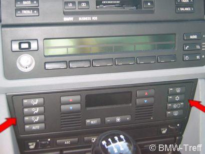

Das ist für den E39:
Und das für den E38:
Alt 23.04.2006, 02:35   #8

Zitat von Red.Dragon
Stimmt, das Detail fiel mir in Deiner Beschreibung oben gar nicht auf.
Externer Link (&Ooml;ffnet in neuem Fenster, der Forumsbetreiber distanziert sich vom Inhalt extern verlinkter Seiten.) http://www.treffseiten.de/bmw/bilder...pos=ru&farbe=w
Interner Link) http://www.7-forum.com/faber/BMW_750...dienteil-a.jpg
Aber das obere vom E39 soll auch im E38 funktionieren.
Stimmt das , oder nicht . weißt du mehr darüber ??
