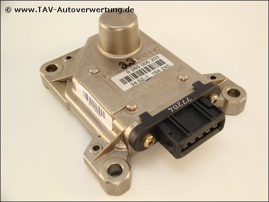

der Drehratensensor der DSC sitzt unter dem Fahrersitz und schaut so aus:
siehe auch hier:
Externer Link (&Ooml;ffnet in neuem Fenster, der Forumsbetreiber distanziert sich vom Inhalt extern verlinkter Seiten.) Steuergerat/Sensoren DSC/Vorladepumpe BMW 7' E38, 740i (M62) ? BMW Teilekatalog

Ja, den hab ich auch gefunden, aber ich glaube es ist dann wohl doch den Aufprallsensor für die Seitenairbags, der auf der Zeichnung von Alex mit der Nummer 9 gekennzeichnet ist.
7-SNIPER ist offline   Antwort Mit Zitat antworten
