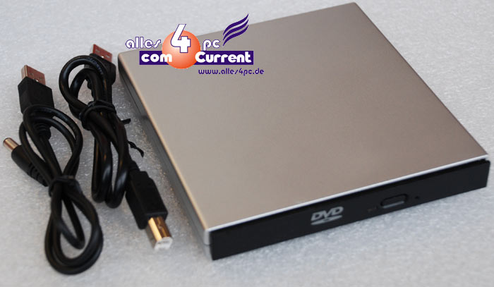

Update für alle:
Meine gerade frisch gefundene Endeckung ist der folgende Dual-DVB-T Receiver mit USB-Anschluss. Das USB-Kabel nach vorne in die Konsole verlängern und jeder hat was er will. Muss es ein CD/DVD-Player sein - egal gibt es als USB-Version dann zum einstecken bei ebay auch. Habe dem Verkäufer einen Vorschlag zur Sammelbestellung geschickt und ich will pro Gerät max 150€ ausgeben und dabei 10Stück nehmen (bitte hier dann posten wer mag).
Also hier mal einige Bilderli um es zu zeigen:
Könnte ja sein, daß nicht nur eine Festplatte sondern auch ein CD/DVD-ROM funktioniert:
Dann warten wir mal ab, was der Verkäufer zu meinem Preisvorschlag sagt...
