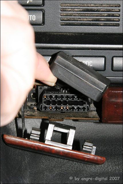

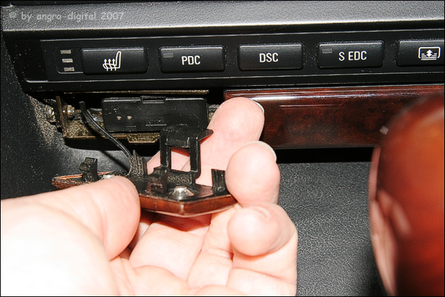

Hallo Allerseits,
dieses Thread ist ja schon ein paar Tage älter aber dafür bin ich direkt auf ihn
gestoßen, als ich selber nach dem Trick mit dem öffnen der OBD-2 Abdeckung
gesucht habe.
Damit der geneigte Leser sich das noch besser vorstellen kann, habe ich dann
gleich einmal zwei Bilder geschossen. Aber schaut einfach selbst...
LG,
Andreas...
P.S.: Hier die beiden Bilder. Wenn ihr auf die Bilder klickt, könnt ihr sie vergrößern.
an meinem Mittelfinger seht ihr die Lasche, die ihr ein wenig nach unten ziehen
müsst. Das geht eigentlich ganz einfach.
wie oben schon weiter beschrieben, zieht man die Schutzkappe des eigentlichen
OBD-2 Buchse am einfachsten ab, wenn man den Getränkehalter ein wenig öffnet
und dann mit beiden Zeigefingern rechts und links an der Abdeckung anfasst und
diese dann langsam nach vorne abzieht.
Geändert von angro (18.04.2007 um 20:11 Uhr).

Super Danke für die Bebilderung. So nen Bipsel (die Lasche) hab ich auch schon gefühlt. Aber solange das Teil nicht abmuss, hab ich es lieber drauf gelassen, bevor es unnötig kaputt geht. Nun sehe ich dank Deiner Bilder, wie dat dahinter so aufgebaut ist. Kann ich morgen also mal schauen, ob mein Trecker nicht doch so ne tolle Buchse dahinter versteckt hat

angro, Deine Klimaautomatik braucht mal eine kleine Reinigungs-Aktion; das auf dem zweiten Foto sichtbare Lüftungsgitter für die Regelung der Klima-Automatik ist ziemlich verstopft...
Hallo Altbert,
vielen Dank für den Hinweis. Bei meinem Wagen muss ich da noch ein
paar Dinge machen. Der Vorbesitzer war Raucher. Auch wenn er zum
Glück nur Zigarren oder Zigarrellos geraucht hat, ist da überall noch
dieser feine Staub in den Lüftungskanälen, dass gilt auch für die
Ansaugöffnungen der Klima- und Temperatursteuerung.
Ich suche da noch die richtig Idee, wie man das einmal vernünftig
säubern kann. Alleine mit einem Staubsauger kommt man da leider
nicht sehr weit.
