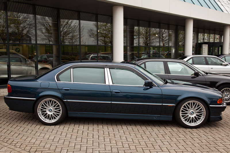

Für die Fahrertür kaufte ich beim eine neue Dichtung Türfuge.
Die passt aber nicht richtig und sieht auch anders aus als auf der Beifahrerseite.
Es handelt sich um die Teilenummer 51218150093, also für VFL
Die Türen haben sich ja beim FL nicht geändert, trotzdem hat der FL eine andere Leiste, nämlich die 51218158185
Sollte ich schon die FL Variante haben? Mein Auto ist von 03/98

Vielleicht ist Dein Wagen von einem Vorbesitzer mal auf Facelift Schweller umgebaut worden. Das kannst Du daran erkennen, daß der Vorfacelift in den Schwellern solche Plasitkstopfen für die Wagenheberaufnahmen hat. Ab dem Facelift sind die Öffnungen nicht mehr vorhanden. Da die Schwellerverkleidung ein wenig übersteht, mussten dafür auch diese unteren Türleisten geändert werden.
Facelift:
Vor-Facelift:
Hier sind jeweils unter den Türen schön diese Plastikstopfen zu sehen.

Danke für die super Antwort
damit ist alles klar, der Händler hat mir fälschlicherweise eine FL Türfuge verkauft!
Mein Fahrzeug hat die Löcher für den Wagenheber.
