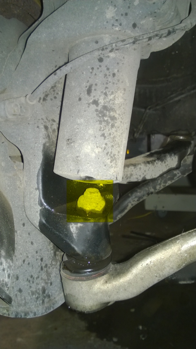

ich hab mal eine kleine Frage zum Aus-bzw. einbau der Federbeine vorne.
Bin gerade dabei die letzten Teile von meinem Schlachtautochen auszubauen.
Was mir zu denken gibt ist, das dort an der Mutter vom Querlenker doch recht wenig Platz ist um z.B. einen Ausdrücker anzusetzen.
Bei dem Auto bekomme ich das schon raus. Ich mag aber gar nicht darn denken
wenn ich das Teil bei meinem angemeldetetn Auto wechseln müßte.
Giibt es dafür ein speziellen Ausdrücker o.ä.? Wie macht Ihr das?

wenn alle schrauben raus sind, sollte das federbein recht einfach noch oben zu ziehn sein, also ich hab kein hebel oder ähnliches gebraucht. wichtig, viel krieschöl vorher drauf

Ja oben die Schraube von der Klemmung des Dämpfers ganz rausschrauben und Dämpfer hochschieben.

Die Mutter so weit wie möglich abdrehen, dann etwas Druck auf die Alustrebe geben (wenn möglich 2.Mann mit Brecheisen) dann mit einen grossen Hammer hinten gegenhalten und mit einem mittleren Hammer vorn drauf schlagen (Prellen).
Auf das schwarze Teil, NICHT auf den Alulenker. Irgendwann löst der sich.
So mach ich das immer.
Die Klemmung vom Stoßdämpfer selbst (Schraube) kann sich lösen oder eben nicht. Habe bei mir trotz Kriechöl beide (rechts links) weggerissen. Viel Spaß beim ausbohren.

Ja so kann man auch die Beschichtung vom Achsschenkel entfernen

Bin halt ein "Ossischrauber" kommt danach wieder Farbe drauf und gut.

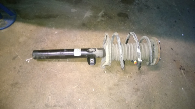

jep es ist vollbracht. Das Federbein ist draußen.
Überraschenderweise, liessen sich alle Schrauben leicht lösen. Und dadurch das man den Achsschenkel verschieben kann, war das kein Problem.
Hätte ich jetzt nicht gedacht. Hofffe, das das beim 740er irgendwann auch mal so leicht geht
Vielen Dank für Eure Tipps
