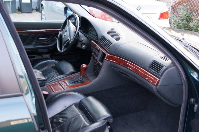

Mal eine Frage zur Optik der Sportsitze. Da ich nun nach langer Suche endlich 2 schwarze gut erhaltene elektrische Sportsitze für meinen E38 VFL bekommen kann, ergibt sich folgende Frage:
Haben die Sportsitze immer einen Keder (die dicke Zierkante) an den Rändern des Leders gehabt?
Oder gab es die Sportsitze auch mit glatter Kante? Wenn ich nach Fotos von Sportsitzen suche, sehe ich immer nur welche mit Keder.
Das Spenderfahrzeug hat auch an den Rücksitzen Keder. Ist allerdings auch ein Individual.
Mein Auto hat keine Keder. Und ich möchte da ungern zwei Sorten Sitze miteinander mischen. Bin da etwas pingelig. Wenn allerdings die Sportsitze immer einen Keder haben wäre das ja ok.
Die Rücksitzbank aus dem Spenderfahrzeug kann ich leider nicht übernehmen, da meiner hinten elektrische Kopfstützenverstellung hat. Spender leider nicht.
Danke für Antworten. Gerne mit Fotos.

Also wenn du die Kontursitze meinst, denn "Sportsitze" gab es im E38 nie, dann glaube ich haben die immer einen Keder. Ich habe jetzt mal nach Kontursitzen E38 gegooglet und das gefunden.
Ggf. mal im E39 Eck schauen, da gab es dieses Sitze auch.

Ja, ich meine die Kontursitze.
Also die Sitze aus dem E39 sehen etwas anders aus wie ich meine. Die Lehnen sind beim E39 anders. Nicht so hoch neben den Kopfstützen.
Und wie sahen wohl die Rücksitze aus bei den Autos mit Kontursitzen?
Hatten die dann auch einen Keder? Oder gab es die dann auch mit glatter Kante trotz Kontursitz vorne?

die Rückbank hat auch einen Keder
Ich glaube da liegst Du nicht ganz richtig. Es gab auch bei ein paar E38 die "Sportsitze". Sind dem Kontursitz ähnlich, aber es fehlt die obere Lehnenverstellung. Die sind aber auch dann meist in Teilleder.

also die grauen Rücksitze scheinen sich aber auch in einem Induvidual-Fahrzeug zu befinden, da sie zweifarbiges Leder haben.
Weiss jemand wie die Rücksitze aussehen, wenn vorne Kontursitze verbaut sind und es KEIN Individual-Fahrzeug ist?

trotz montana leder hat die rücksitzbank außen einen keder.
achja, die sitzfläche ist im handumdrehen auf elektrische kopfstützen umgebaut.
loch reinschneiden, halter an gestell annieten und die kabel anschließen
santa cruz ist offline   Antwort Mit Zitat antworten
