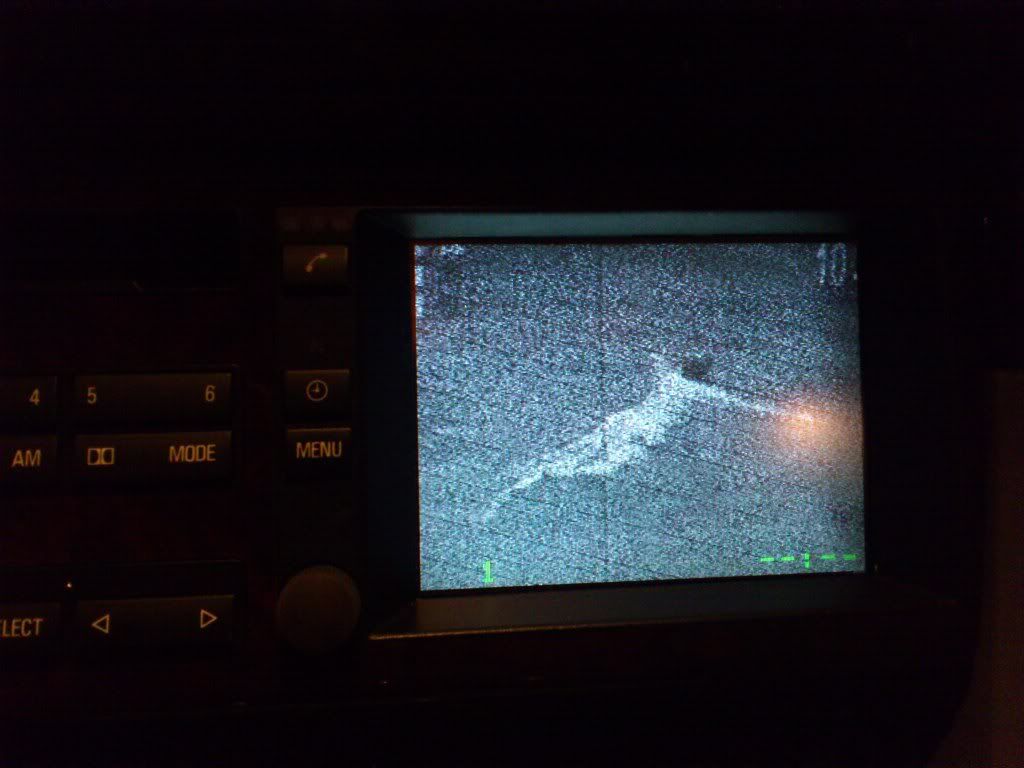

ich möchte hier mal einen Versuch vorstellen und gleichzeitig um Unterstützung
bitten ein original BMW Videomodul für analog TV auf digital umzubauen.
Ich habe mal mit den PIN OUT des UHF/VHF Modul zu begonnen.
Letzlich liefert das Modul ein FBAS Signal und scheint über I2C Bus
gesteuert zu werden.
Anbei ist mal ein Foto welches ich über das Tuner Modul von meiner Digitalkamera abgegriffen haben. Das Bildrauschen liegt daran das ich
den Analogempfang nicht gekappt habe.
Das bin übrigens ich im Roten Meer
Kennt jemand einen DVB Tuner welcher ein FBAS Signal liefer und I2C steuerbar ist und mit 33V läuft ?
