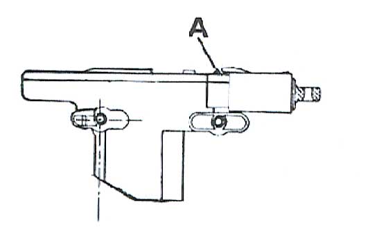

Zum Ausbau als Erstes den Werkzeugkasten komplett ausbauen. Minuspol der Batterie abklemmen. Heckklappenleuchte lösen und Kabelstecker abziehen. Kofferraumdeckelverkleidung abziehen, ist mit Klammern befestigt.
Zum Ausbau des ZV-Antriebs längliche Abdeckung rechts neben dem Schloß ausheben, Schrauben lösen, Verbindungsstange herausziehen.
Beim Einbau beachten: Kennzeichnung des Antriebs muß übereinstimmen, Unterteil des Antriebs zeigt in Fahrtrichtung.
Antrieb in Gestänge einhängen und in Schloßstellung "ZU" (Schlüsselschlitz senkrecht) / Antrieb in Position (A) spannungsfrei festschrauben.
