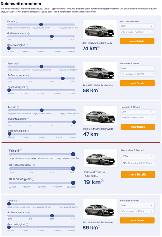

Hmm... ich habe jetzt nicht so die Ahnung von E-Fahrzeugen aber ich weiß das sich der Akku bei 20° so richtig wohl fühlt und auch so bei 20 Grad seine Reichweiten schafft. Je langsamer man fährt - z.B. Stadtverkerkehr, umso höher ist die Reichweite. Gehts auf die Autobahn, kann man zugucken wie die Reichweite sinkt.
Es gibt bei E-Fahrer so einen Reichweitenrechner der bestimmte Faktoren wie Klima, Lüftung, Heizung, Fahrprofil, Temperaturen und Geschwindigkeit mit in die Berechnung einbezieht. Diese Werte sind nicht 100% richtig da zu viele persönliche Faktoren fehlen aber halt recht gute Anhaltspunkte die in eine Gewisse Richtung hindeuten können und vor allem zeigen sie sehr gut was ich versuche zu erklären
Bei der optimalen Temperatur von 20° brauchen wir weder Heizung noch Klima und würden bei normalem Fahrstil in der Stadt bei 50kmh eine Reichweite von 74km bekommen. Wenn die Temperatur auf 30° steigt, sinkt die Reichweite runter auf 58km und wenn es Richtung 40° geht, was in der prallen Sonne ohne Schatten sicherlich schnell passieren könnte, bleiben nur noch 47km übrig.
Nun lass uns mal als extremes Negativbeispiel deinen Fahrstil auf "sportlich" hoch setzen und dann fahr mal kurz auf die Autobahn 130kmh (was in meinen Augen nicht schnell ist), bleiben nur noch 19km übrig!
Absolutes perfektes Szenario wären vorrausschauendes Fahren bei perfekten 20° Außentemperatur bei maximal Tempo 50 in der Innenstadt mit 89km.
Wie man erahnen kann, ist von 19km bis 89km je nach Wetter, Temperatur und Fahrstil alles möglich und ich fürchte, das wird dir auch BMW so sagen
