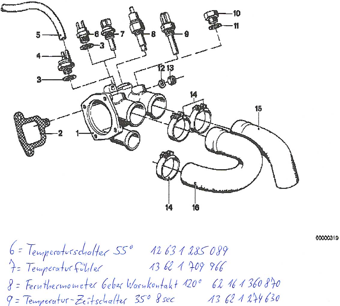

Anhand Deines Fotos folgende Zuordnung:
Teil 5= Benzindruckregler
Teile 1,2,3 und 6 Fühler im Thermostatgehäuse
Teile 4 und 7 sind zwei der sechs Einspritzventile.
Damit Du ein Bild von der Teilezuordnung hast, hier die BMW-Teileliste mit teilweiser Bennennung:
Bei einer Bestellung solltest Du aber Deine Fahrgestellnummer angeben. Die zugehörigen Kabel wirst Du wohl einzeln nicht bekommen, die Stecker gibt es.
Am Besten Du zeigst Dein Foto beim BMW-Teiledienst. Die können damit etwas anfangen.

was ist denn Nummer 6 Temperaturschalter 55°C... ? Dieser fehlt bei mir. Ich sehe auch keinen Stecker dafür ! Woführ ist dieser Temperaturschalter da ?

Wie schon geschrieben, zeige Dein Bild dem BMW-Teiledienst. Der kann die Teile zuordnen.
Es gibt verschiedene Bestückungen. Mit Deiner Fahrgestellnummer wird man schon das Passende finden.

OK, hat sich erledigt, der Fühler mit dem Fragezeichen (auf Foto) hat offensichtlich keine Funktion. In allen anderen e23 ist an der Stelle oft nur ein Stopfen drin.
